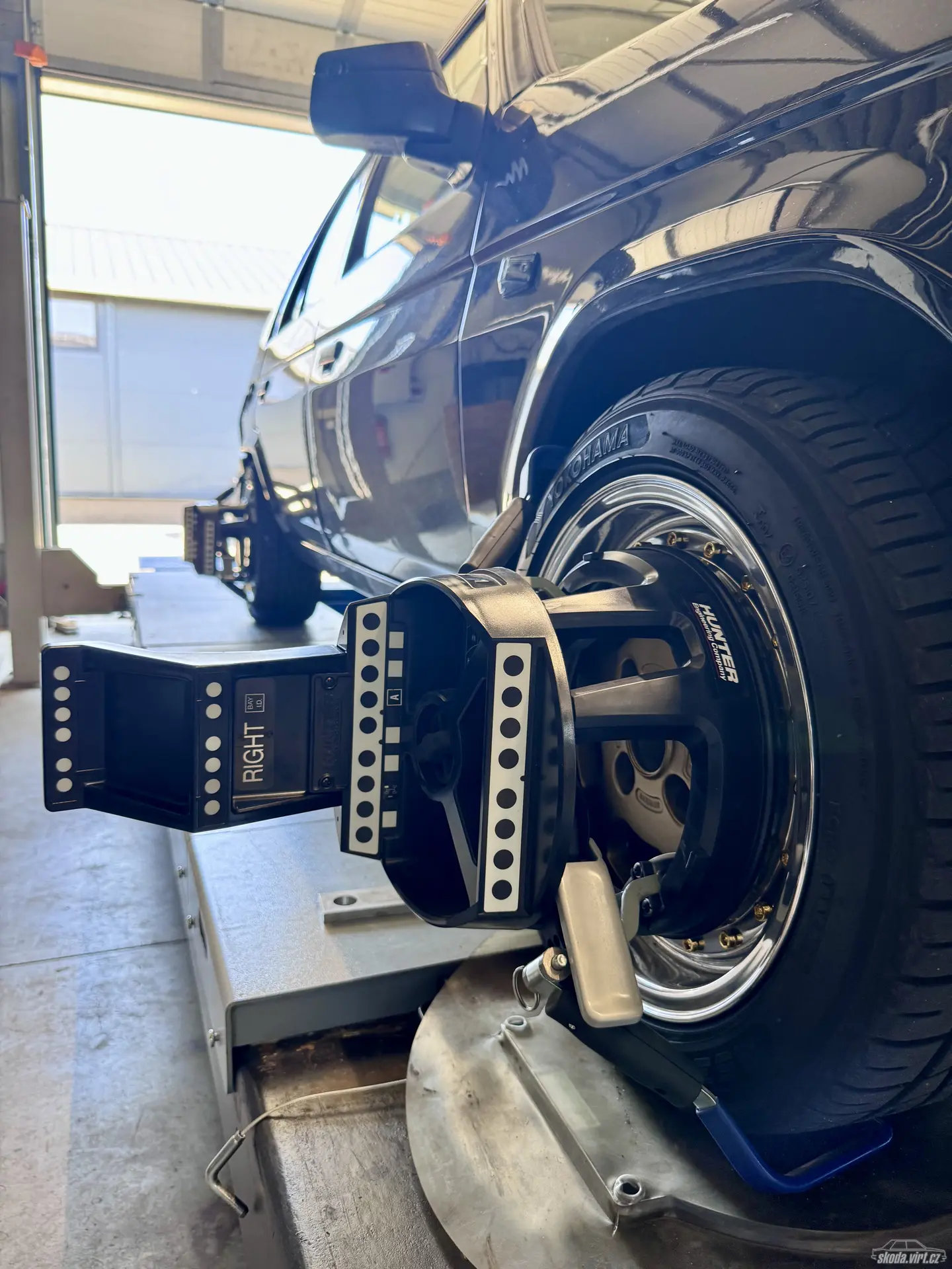

3D geometrie. A ano, hýbalo se i s uložením náprav. Výsledek = pecka!
