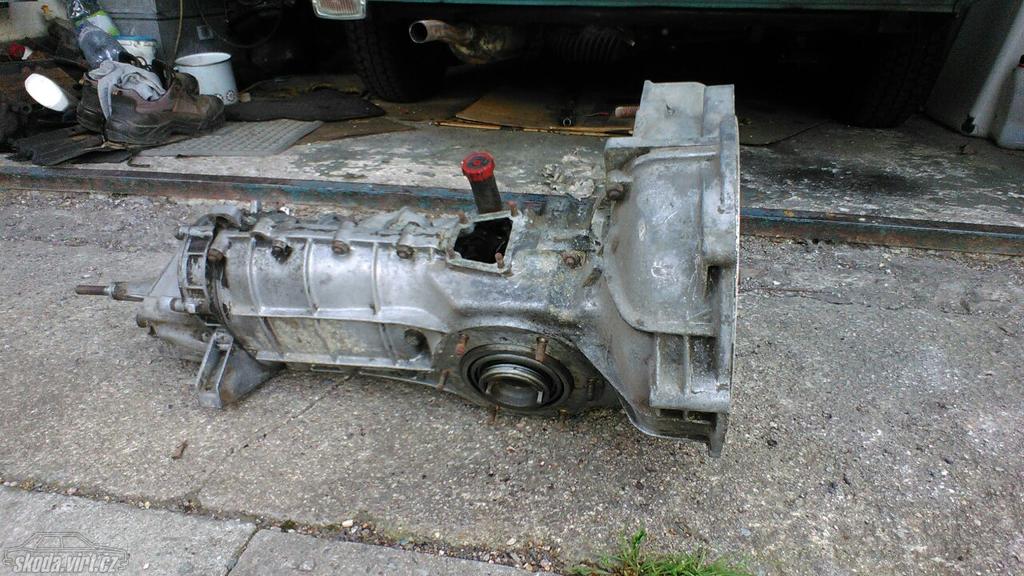

-> Vojťas: Tie bočné veká diferenciálu sú čo kus to originál. Nové nejazdené veká nie sú žiadna výhra. Takže ak máš prevodovku bez nich ako na fotke, použi staré veká, ktoré boli pri tej náprave - ak ich teda máš a nie sú KO.
Prevodovka sa bude musieť tak či tak nanovo vymedziť, pretože na tých vekách sa líši aj hĺbka pre vymedzovacie podložky ložisiek diferenciálu. Soudruzi to sústružili asi nadrbaní, ako aj všetko iné na týchto vozoch.
Ja som mal pred 6 rokmi vyskladanú novú prevodovku s novými vekami a skoro ma drblo, keď som šiel k prevodovke primontovať nohavice a boli na jednej strane vôle jak kráva, vôbec to nesedelo a musel som z kopy starých vík (ktoré som náhodou mal doma) vyberať adekvátny kus, aby bolo rovnaké zahĺbenie na vnútornej strane (aby sa nemusela nanovo vymedzovať prevodovka) a zároveň aby sedela nohavica bez vôle.
Tak veľa šťastia :)
Tak veľa šťastia :)

Vojťas
Když mám mokrou převodovku bez vnějších vík, která mám nová nejetá, je vhodný je použít k nohavicím který jezdili se starou převodovkou nebo bych líp udělal kdybych je přehodil z té staré ? Vymezovat vůle se stejně budou muset, popř, nějaká kontrola.
Hlásí se na to někdo?
