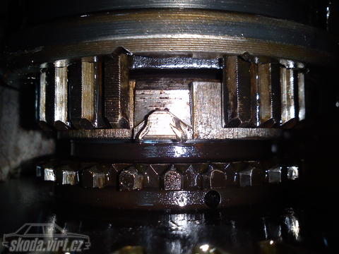

-> xerox422: tie lacné jednofarebné žlté synchróny ani nekupuj. Nemá to význam, životnosť a funkčnosť je neznáma, ja by som to do prevodovky nikdy nechcel. Odpad. Starých dobrých synchrónov je všade dosť.
Ak nemáš kľúč (orech) č. 38 tak si ho kúp, to je taký problém? Kúp a normálne rozober tú 4q prevodovku a vydoluj dobré synchróny a použi ich.
Tento na fotke je už KO.

Mam malý problém, chcel som rozobrat 4q prevodovku a problem je že nemam kluč na povolenie matice hriadele kluč cca 38 mam len do 32
ani s iným naradým som si neporadil. Chcel som z nej vybrat synchrone kruzky a použit na 5q na 1 a 2. Viem že v obchode sa da len kupit tie lacnejšie, a keby som ich par kupil a použil ich na 3 a 4 (kde povodne su OK) a tie povodne (kvalitne) dal na 1 a 2. čo by to porobilo? Aka je ich životnost?
Alebo ma tu niekto na predaj tie kvalitne?
Tu je foto synchronneho kružka na 1.
