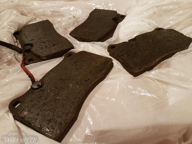

Tak po práci s lupou - destičky značky Pagid (AQ 04 GG), kotouče SHW. Co koukám na google, firmy by to nemusely být snad nejhorší...

-> kpt.Budha: Btw google říká:
And for the current 2013 'upgrade' the numbers are: 8J0 615 115 S (20S) for the right-hand pad and 8J0 615 116 K (20S) for the left-hand pad… that's RIGHT, the pads are now handed/directional within the brake caliper.
Nedali ti je opačně třeba?

Tak mi to chvilku trvalo, nicméně... jediné čitelné na deskách je Audi 8J0 615 115 S, z toho asi zjistím prd, že

-> kpt.Budha 24.11.16 08:27:34: Desky musí být ze strany plechu popsané. Pravda po upečení na okruhu a odření o třmen to asi nemusí být čitelné, ale třeba Textar tam mívá min. vyraženého výrobce.

Bohužel žádné informace k těm deskám nemám, papír jsem k tomu nedostal a nic moc na nich napsané není, dá se to nějak zjistit?

-> kpt.Budha 23.11.16 06:35:22: Jako Eidy i brzdy na Feldě (nové desky) jsem zajížděl tak jako ty na Žlutce a brzdí to výborně. Tohle vypadá, že na okruh jsi to vzal ještě s nevypečenou deskou a pojivo se postupně začalo uvolňovat při těch 20min. a natahalo se na kotouč. Tomu právě předejdeš tím pořádným brutálním zajetím s vychladnutím na místě, kdy to pojivo nerozmažeš po kotouči.

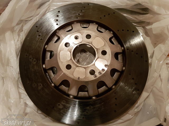

-> bouchy 23.11.16 06:52:05: Seat Leon Cupra, jinak to má hodně koncernovejch aut, ale viděl jsem to teď i na M3jce. Mě to ale přijde jako směšná imitace plovoucího kotouče, ani nevím zda to má nějaký konstrukční smysl krom asi menšího přenosu tepla do středu a tím pádem náboje kola. Ale jsem pouze "odborník".

-> djmaso 23.11.16 09:28:31: Jojo..RS4,RS6,R8,Gallardo
. Podle mě jsou to Textar a kromě příplatku za "lepší" destičky se ničím neliší od běžné seriové směsi...

-> bouchy: takovéto kotouče jsem viděl na AUDI / Lambu

-> kpt.Budha: A co přesně je to za destičky? Jinak já zajíždím i sériový desky pár lehkými zpomaleními a potom normálně několikrát zahřát intenzivním brzděním, nechat vychladnout a pak znova. Žádný tisícikilometrový zajíždění.

-> kpt.Budha: Pro zajímavost, z jakého auta to je?

-> Tuner#2: Zajížděl jsem dle doporučení servisu, brzdit zvolna, žádné velké teplotní šoky, ty až po nějakém tom tisíci. Četl jsem tu tedy tvá doporučení, ale ta mě přišla spíš na závodní obložení, tady mi to moc nedoporučovali. Na okruhy při této konkrétní problematické situaci se jednalo o nějakých necelých 20 minut plus 6km vlažně před odstavením.

-> kpt.Budha 21.11.16 23:46:26: Jak jsi brzdy zajížděl? A jak se k nim chováš na okruhu, aplikuješ dochlazování a nebo jsi to hned odstavil na parkoviště?

-> Nwkt: Origo příplatkové, pokud tedy budeme věřit servisu...

-> kpt.Budha: To jsou origo VW desky?

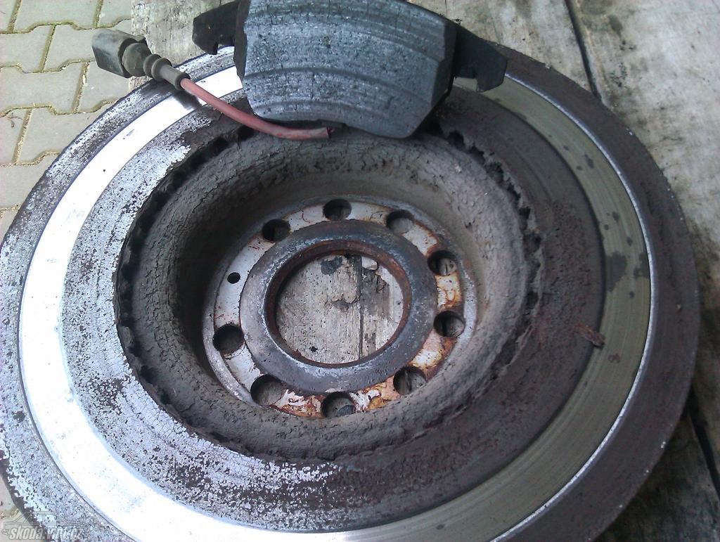

Ahoj, omlouvám se, ale potřeboval bych trochu poradit s brzdami na neškodovce, doufám, že to nebude příliš vadit. K nastínění problému - jedná se o nové kotouče a desky, přibližně 2500km zajížděné a pak 20 + 10 minut na okruhu a výsledek je na fotkách. Kotouče modré a na nich nalepený materiál z destiček, brždění přes hučení v podstatě nemožné. Kotouče křivé nejsou. V servisu řekli, že je to špatným zacházením a neřešitelné, musí se vše vyměnit. Chtěl bych se zeptat, jste tu přeci jenom zkušenější, udělal jsem něco špatně, nebo jsou špatné brzdy? Přijde mi, že vzhledem k tomu, že je to to nejlepší, co se na dané auto dá sériově sehnat, mělo by to vydržet podstatně déle. Nebo je to na okruhu běžné? Případně je možné takto poničené kotouče nějak očistit/opravit? Protože mi přijde, že si to servis trochu zjednodušil... Moc díky za jakékoli poznámky.

řešil sem t osamé na Feldě 1.6 s ABS a to že pístek jde zatlačit neznamená že je OK, já ho taky zatlačil a chodil normálně, akorát byl vyrezlý a prostě se zasekával.
Pro klid v duši bych vyšlapal pístek a opravdu ověřil že není rezavý.
