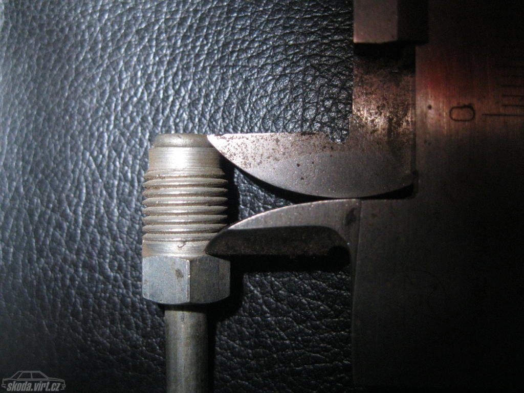

Pochopili jste to správně. Danke šuk.
Šlo mi jen o to, že mám nově natahaný trubky a hadice, ktere nechci moc do siroka predelavat a mam v tom uz kapalinu a vse smontovane s klasickejma brzdama.
Potreboval jsem videt i tvar konce, takze parada.

-> Jirik_Tuňák1983 19.05.15 15:14:17: hadicofirma je Hansaflex. Nejaky mejlovani nemá cenu, zpravidla se nikdo neozve.
Origo trubka do jinýho brzdiče pásne celkem snadno, protože M10x1 je celkem brzdovej standart.

-> Jirik_Tuňák1983: Míra na obrázku je nějakých 13 mm.. ale nejsem si jistej, jestli jsem pochopil..

-> Jirik_Tuňák1983: zavit na trubičku je M10x1, zvysok mozem omerat ale domov pridem az o pol 11

Jirik_Tuňák1983
Ahoj kucí. Staré brzdové trubky jsem už vyhodil. Neměl byste někdo doma škodováckou brzdovou trubičku na 2P s převlečnou maticí (část do brzdiče), kterou byste mi vyfotili a oměřili šuplerou? Myslím tím závit a délku od vrcholu rozpertlované trubičky ke spodní straně matice?
Mám tady jiné brzdiče na předek a vypadá to, že by do toho mohla sednou i originální trubička včetně závitu.
A ještě jeden dotaz, jak se jmenuje ta doporučovaná firma na výrobu hadic v Plzni?
Děkuji, Jiží
Děkuji, Jiží

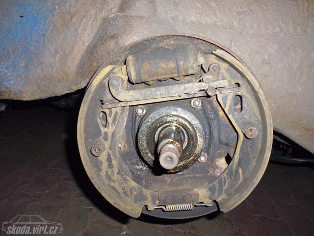

-> Adam59: Vždyť tu gumku (prachovku) odchlípni z drážky, uvidíš hned, jestli teče či neteče..

Na svoji 1100 MB jsem objevil že jeden přední váleček teče, mám model 69 takže tam asi původně byl 25,5 mm ale už tam je 22 mm...no a při návštěvě kámoše se mu tam válel brzdový váleček z BMW E 36, no a když jsem na něj tak koukal tak jsem si řekl že by to mohlo být podobný, no a on tam opravdu skoro pasuje :D závity to má stejný jako škodovácký váleček, má navíc průměr 23,81 mm, tak jsem zvědavý jestli se mi je tam po úpravě podaří namontovat a jak to bude fungovat, už mám 2 nové kusy

-> Adam59: Mě připadá podle fotky, že ti spíš než váleček teče simering na poloose.
