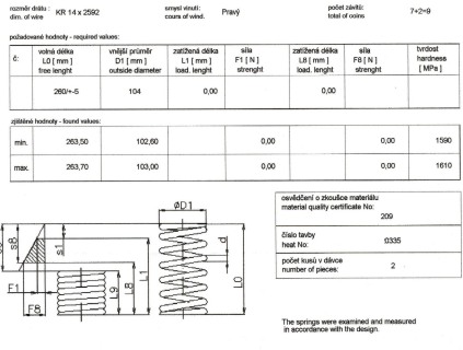

no obe budou stejny-) varka bude stejna.. to je proste vyrobni tolerance LA mas taky 260+-5 to jen tak pro upresneni
15:27:32
31.03.2004
31.03.2004
-> Saky: Jasně, ale co to znamená to +/- 5 mm - budou obě stejně dlouhý v páru?? - nechci aby mě auto leželo na bok, když bude jedna delší a jedna kratší...
15:22:18
31.03.2004
31.03.2004
jeste pro upresneni je to z dratu 12 a volna delka je 250+-5 a dva zavity na sobe takze se da zkracovat ten jeden zavit.. proste o pul zavitu a o zavit a klesne to az asi na delku 235 minimalne.. a je to teda tvrdsi o 10pct oproti serii a s origo tlumici to asi nebude moc dobre fungovat..

-> Saky: Takže na konci jsou dva závity úplně na sobě jako je na origo ten zakončovací. To je super, nemusel bych nic přihýbat a nahřívat. Chci je, pošlu Ti mail...
