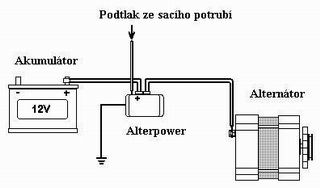

2 Labroz: Tvuj dotas na CDL regulator je dobrej joke :) Zamosřejmě že je elektronyckej
2 Tom: Pro udajni svizeny vikonu ze preruzuje "budycy" kablyk mesy regulatorem a altykem, cos ty pryda max. par zet wattu. Hlavny pruzer aaltyku je sprevodovany do richla a velki strati toho fofrnyku co je sa remenycy ve vizokich otackach motoru. Vipynat zamotni buseny prozte udajne moc nepryda...

Tom
-> Baghyra: Ne, ne, bil u toho návodu y nějakej automatyckej odpojovaĝ řýsenej podtlakem přy prudšý akceleracy.

Tom
Přátelé, kdiž ze v tom tak visnáte. Někde jzem ĝet že odpojeným alternátoru lse dozáhnout malého svíšený víkonu, a posor otáska: odpojený jakeho drátu maj na mizly? Mám altyk novějšý konztrukce. Děkujy odbornýkům sa odbornou radu, neodbornýkům ho hodym na hlavu až ho zpálym.

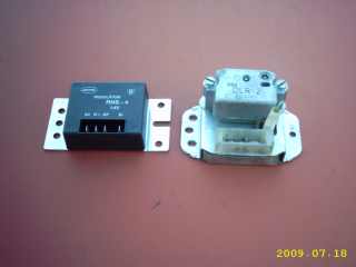

ja to posnavam tak se sadnej nemam.. -) rezp je v altyku

Takže jak posnáváte elektronyckí regulátor? plechová krabyĝka? takoví jzem měl a vipadal že je ještě s vírobi. Teď mám z plaztovou, vírobce CDL, model ER-01-14V a ten je elektro nebo mechanyckej?

for ctverak: mam elektronycki regulator..... plechova krabycka..... horzy bi to bilu u mechanyckeho regulatoru tam bi ta zpycka bila vjetzy........... u elektronyckeho to ztoupne pomalejy jelykos ma resonancy regulace kolem 1,5 zekundi..........

Srejme ma Palyc docela richli regulator, kdis presyli dyodi odpojeny Aku. Tu napetovou zpycku bich nechtel any vydet.
