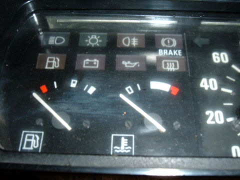

tak som to skúsil tak trochu porovnať tie stupnice a zdá sa že stupnica 135/136 je fakt väčšia=červené pásmo začína ďalej.
okrúhle budíky priamo s číselnými hodnotami rulezz

Co sa tyka zorbazenych budikov, povedal by som ze ten bez ciarky je len starsi typ, pretoze ju v 742.136 r.v. 88 mam.

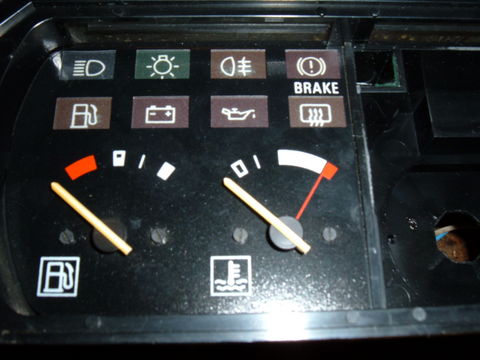

já jich tam mám jen několik na díly, možná bych ti moh nechat jen ten panel s teploměrem a palivoměrem, ale nejdřív se podivám, jestli mi tam ještě jeden takovej zbyde, takže se zítra domluvíme zprávama, ju? Jinak je to s tou teplotou přesně tak, jak píšeš, 135 / 136 má mít termostat 90°C a na sdružené přístrojovce 105 - 130 ti to bude ukazovat zvýšenou teplotu a na kulatejch budíkách oněch 90 °C a na tý sdružený 135 / 136 to bude ukazovat správně prostředek

a tahle by měla být na termostat 80°C - tj škoda 105 - 130
18:55:23
21.01.2007
21.01.2007
Vojtik
Tak jsem v garáži prohrábnul přístrojovky a udělal ilustrační foto. Tohle by mělo být na termostat 90°C - tj. 135/136

Kruci - tak to mám přístrojovku ze 130 - bez té čárky.
