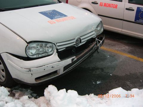

rolls
vsetko funguje, akurat ten predok je fuc8
zvětšit Crash Test moji škudky :/ - obrázek od rolls vložen 22.12.2006 09:43:31

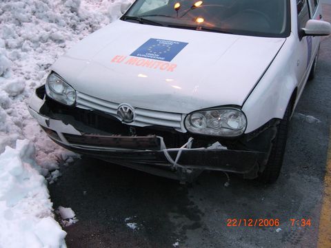

rolls
no tak sa mi tiez cosi podarilo...vcera vecer som rozmlatil sluzobneho golfa8 mrkol som na chvilu do spetakov, potom pozriem dopredu a vidim cervene brzdove svetla, dupol som na brzdu ale bolo pozde8
zvětšit Crash Test moji škudky :/ - obrázek od rolls vložen 22.12.2006 09:42:49

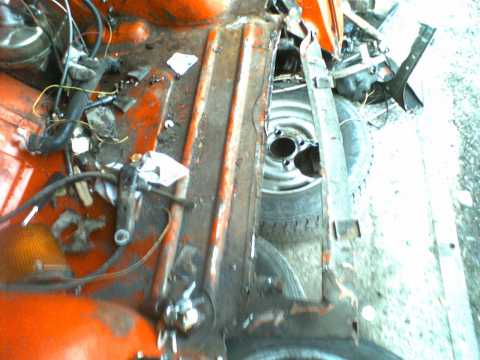

06.12.2006
pohled na rošt kufru
zvětšit Crash Test moji škudky :/ - obrázek od Tom.t - malej ale vychcanej překupníček vložen 06.12.2006 14:59:53
14:59:51
06.12.2006
rolls
-> Tom.t: zhod to zo skaly5 3 3
14:58:54

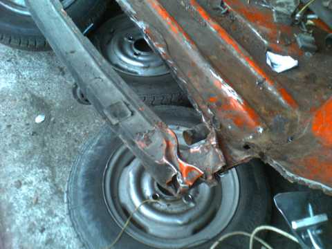

a tohle jeste musim resit, pomuchlany nosnik, za novy chtej 900 8 , uvidime5
zvětšit Crash Test moji škudky :/ - obrázek od Tom.t - malej ale vychcanej překupníček vložen 06.12.2006 14:58:54

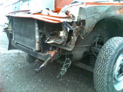

14:57:34
06.12.2006
po sundani steny chladice
zvětšit Crash Test moji škudky :/ - obrázek od Tom.t - malej ale vychcanej překupníček vložen 06.12.2006 14:57:34

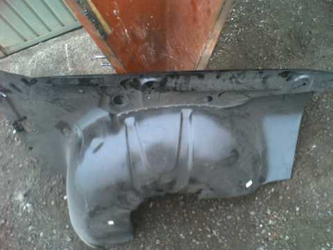

14:56:05
06.12.2006
stary podbeh - zespod preplatovany
zvětšit Crash Test moji škudky :/ - obrázek od Tom.t - malej ale vychcanej překupníček vložen 06.12.2006 14:56:05

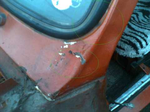

-> Tom.t: veď práve, či stĺpik nebude rovný len sklo posunuté
22:51:42
05.12.2006
-> minno: moze byt, neskumal som to, to ma az tak teraz netrapi, dolezity je ten stlpik 6
22:31:41
05.12.2006
-> Tom.t: a nie je náhodou len celé sklo v ráme posunuté do boku?
22:23:03
05.12.2006
-> minno: ta guma aj sklo je este original z roku 81, sklo sa aj tak vymeni a guma pojde nova, bez rozpernej vlozky, ak sa teda oprava podari 5
22:08:07
05.12.2006
tú medzeru medzi tesnením a stĺpikom mám aj ja, má ju každá škodovka minimálne ak už mala aspoň raz menené sklo (tá guma už nie je tak dokonale natiahnutá). u teba to ale možno bude trochu posunuté (možno), a možno aj u mňa...

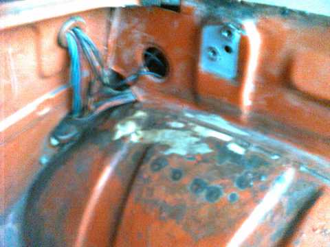

19:49:21
05.12.2006

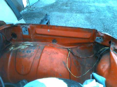

pohled z kufru :
zvětšit Crash Test moji škudky :/ - obrázek od Tom.t - malej ale vychcanej překupníček vložen 05.12.2006 19:49:21
19:46:31
05.12.2006
-> Martin: zitra dodam fotky, uz jsem sundal i chladicovku, ten podbeh byl ve spojeni s chladicovkou docela schnilej-> havlik: je hnutej , ale snad ne az tak moc aby to neslo spravit, aspon doufam5
19:31:43
05.12.2006
takhle to vypadá že je hnutej sloupek což bude větší problem než celej podběh8
19:30:37
05.12.2006
Martin
-> Tom.t: Dej sem fotku celého podběhu, jak moc je pokroucenej + fotku, jak to vypadá z kufru. Podle té fotky, co si sem zatím dal, bych se vykašlal na nějakou výměnu celýho podběhu a raději srovnal tento.
18:41:50
05.12.2006
tady se to trosku vyboulilo a kolem okna je videt posunutou tesnici gumu
zvětšit Crash Test moji škudky :/ - obrázek od Tom.t - malej ale vychcanej překupníček vložen 05.12.2006 18:41:50

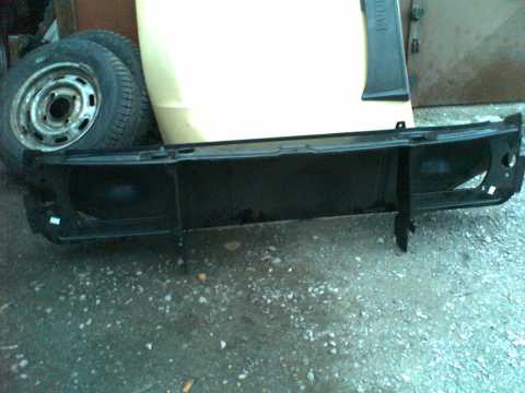

18:36:23
05.12.2006
nova chladičovka v kataforéze 1
zvětšit Crash Test moji škudky :/ - obrázek od Tom.t - malej ale vychcanej překupníček vložen 05.12.2006 18:36:23

15:30:51
04.12.2006
tak lidi tolik jste do me prudily ze vsechno jde az jsem se rozhodl opravovat, pomalu krucek za kruckem 1 tímto dekuju za motivaci a podporu a drzte palecky at se vsechno povede tak jak ma !!
fotecky dodam pozdejc, mam to predbezne odstrojeny ..
zrovna pred chvily jsem si dovezl fung novou kompletni stenu chladice na m-ko v kataforeze za moc peknou cenu 1260sk byl to posledni kus4
mám taky zalusk na levej vnitrni blatnik, taky maji posledni kus a cena 990sk tak nad tim vazne uvazuju 5
jinak ve vyprodeji maji kdyby nekdo chtel predni chladicovou stenu na užovku a taky stenu s drzakama svetel na čtyřoko 120ls, nove dvere na kilčo a hodne použitých chromovaných nárazníku š100 !!!
tak bych byl pripadne ochotnej to za vas prevzit a poslat 5
jeste bych chtel poprosit jestli jste nekdo menil vnitrni predni blatnik, jak to pod tim vypada, jestli mate nekdo fotecky, pomuze1 diky moc
