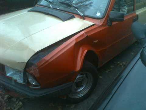

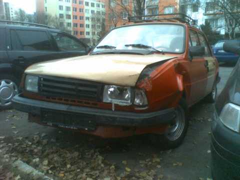

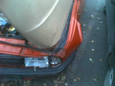

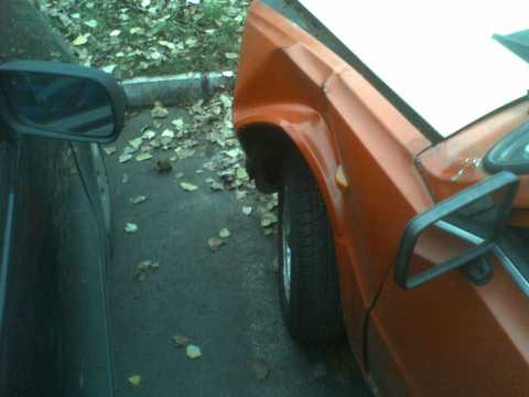

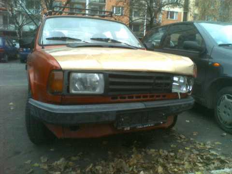

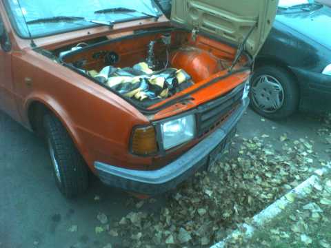

-> Tom.t: Zkus kdyžtak vyfotit, jak moc je hnuté to okno a ten sloupek.
Každopádně to není dobrá zpráva, je více než jasné, že tohle už metodou "uvaž a cukni" nepůjde.
V tomto případě je nutné využít služeb nějakého klempíře a autíčko podrobit péči na rovnací stolici. Nevím, jak moc je to hnuté, ale stále věřím, že šikovný klempíř by si s tím měl poradit. Problémem je, že to nebude zadarmo, takovéto rovnání by se mohlo vyšplhat někam k 5-7tis, záleží na tom, jak dlouho nad tím stráví.

no tak jsem to byl ted odstrojit cely ten sloupek je nenapadne pokroucenej az nahoru k strese :/ vyhnily to neni protoze ta kastle byla cela vyvarena, celni sklo je posunuty , je to videt i na prave strane kam ten naraz nesel , takze to vidim docela blede, a prave ze to tady nemam ani kde uvazat :/ se uvidi no

-> Tom.t: jak psal Martin odstroj to at vidis kde je vse ghnuty a pokud mas moznost nekde to privazat za prdel a tak to nejak kockou vepredu natahnot delal sem takhle tranzita co se potkal s autobusem a pak jeste v pohode jezdil dalsi rok nez sme sehnaly jinyho le jde jeste o to jestli to nemas hnuty na naprave pak by to bylo v prcicich

-> Tom.t: Neházej flintu do žita, pokud není ruplé přední okno, nebude to tak zlé. Už jsem rovnal horší bouračky, tohle není z daleka tak hrozné.
Uvidíš, až to trošku odstrojíš. Ty dveře bych nebral uplně jako bernou minci, samozřejmě to není dobře, ale kdo ví, kde se to hnulo. Nevěřím, že se pohnul celý sloupek po takový ráně. Třeba bude ten sloupek "jen" vyhnilej a po té ráně se to nějak propadlo.
Věřím, že to půjde v celku bez větších problémů srovnat.

tak vypada to dost spatne ..je hnutej levej predni sloupek, nejdou zavirat dvere ... uvidi se jestli to vubec pujde opravit
