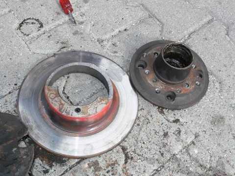

-> Borin: vid? a nemam pravdu? :-) ale vyjimecne to nebylo nic proti tobe
22:32:04
25.09.2006
25.09.2006
-> Jirik: 5 závitů je bezpečnejch a jak bys chtěl provrtat kotouč v hranách ???
22:25:15
25.09.2006
25.09.2006
Stejně je to kravina bez provrtaného kotouče. Takhle když se vám jebne závit, ono jich tam na převrtaném náboji moc není, tak přeci jen bude odolnější prolezlej šroub hlouběji, než jen za okraj držící šroub na čtyřech či pěti závitech.

-> Vrba: ty jsi zase dukaz že když se to udělá správně tak to vydrží itakovou strašnou bouračku. fotky co máš u rapida vypadaj děsivě.

-> Borin: Měls smůlu,asi by mě to dost nasralo,kdybych musel někde na benzince měnit kotouče při cestě ze srazu,ale máš dík za to,že jsi to aspon ukázal a ostatním řekl co bylo špatně.Myslím,že spousta lidí by o tom držela hubu,aby se neztrapnili.
16:50:35
22.09.2006
22.09.2006
Vrba
Ja sem s nima najezdil 20 000km bez problémů,při bouračce se "jen" utrha hlava šteftu,kterej měl 60mm délku,ostatek vyržel bez poškození,tak si myslím že když to všechno udělám znova,tak by to mělo vydržet,ale stejně budu jezdit s divným pocitem,když budu zkoušet na dálnici maximálku,ale tak co už... Jo,a předek,kterej je taky převrtanej vydržel bouračku bez poškození,i když kola byly KO...

-> Vrba: Zadní náboje raději nový - na to sériovém unašeči při rozteči 4 x 100 nezbývá moc materiálu - je to tam myslím zrovna ztenčený. Ale Saky dělal kdysi zadní náboje nový a Veron to měl na Rapidu a stačí provrtat buben a dáš normálně šrouby a funguje to.

-> Labros: to co si pisal o tom posobeni sil na srouby pri brzdeni, s tym nesuhlasim, srob samotny je VZDY namahany len na tah, prenos smykoveho trenia je predsa zabezpeceny dotykom disku a naboja...snad mi nexces tvrdit, ze samotne sroby su pri brzdeni namahane na strih ? to by si mal potom solidne otlaceny zavit..napriklad.

-> Borin: Ty máš ale sílu, takhle dotáhnout kolo, až se odkurví kotouč, to chce hodně knedlíků k obědu
.Je to dost brutalita a nikdy bych nevěřil, že delší šrouby takhle odkurví kotouč.Taky mám převrtaný náboje a díky tobě si budu dávat bacha, aby se mi to taky nestalo.Jsi borec, že jsi nám to ukázal a posloužil si jako odstrašující případ!Jinak si taky myslím, že je tahle úprava neškodná, až na ty šroubečky

-> Borin: Takže to teda neni nebezpečný? To je divný. Tady se píše: "Velký štěstí že jsem na to přišel už v Doksech na benzince a neruplo to někdě třeba ve 120Km/h..." , "Tak že po přezutí to při rozjezdu na cca 10km/h začalo drhnout tak sem zastavil a shodil kolo a čekalo na mě tohle...když si představím že sem na tom jel už cestou tam tak mi nějak není dobře...klika že se to rozlezlo už na tý benzince a né někde ve 100vce... " tak si myslim, že je to asi nebezpečný. Psal to nějakej Borin, to je narozdíl ode mě odborník na slovo vzatý, tak sem ho vzal za slovo. Laskavě si taky přečti co sem psal. Slovo Tuzing bych u tvého auta nepoužil. Když píšu něco o tuzérech, nemyslím tím tebe, z té věty je to myslím srozumitelné. Jesli se ale tak cejtíš, rozmlouvat ti to nebudu
PS: Myslíš si opravdu, že je taková závada po tak náročné generální opravě, co to auto absolvovalo, normální?
