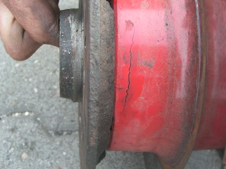

-> Labros: To je jasný že jo - vždyť já jsem byl jeden z prvních, kdo tehdy DuriQovi napsal, proč to nemá provrtaný, že by se mu to nestalo a ať nehází špínu na Sakyho, když za to nemůže - tady je další důkaz, že v tom byl Saky nevině.Tehdy se lidi zas hádali, že nejvíc drží první tři závity a že na to stačí mít kratší šrouby, já jsem byl pro variantu šroubů skrz celou sílu náboje.

-> Tuner#2: Když by došlo k zablokování kola, tak by došlo i k utržení kola, to mi věř a to se už stalo.

-> Borin: Ty jo, tak to jsi měl štěstí... Ale nejsi první a nechápu proč nemáte provrtaný kotouč aby šroub mohl držet celým závitem skrz materiál náboje a v kotouči je o trochu větší díra kam vleze jeho konec. Tak to mám já a nemusím hlídat délku šroubů.

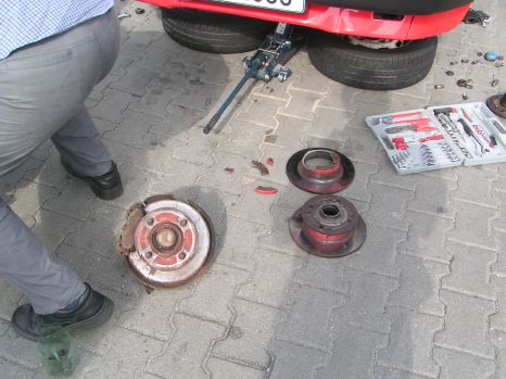

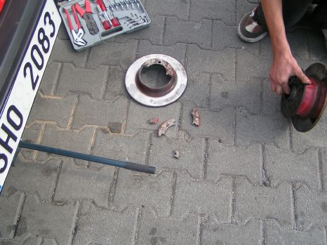

prasklo to proto,protoze byly dlouhe srouby a tlacili na kotouc z boku.tim to zacalo praskat.litina je strasne krechkej matros

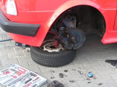

-> jerrom: Tak když tam je změněná rozteč tak asi jaký šrouby...

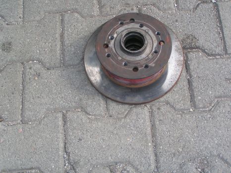

-> Karel.: Tak že po přezutí to při rozjezdu na cca 10km/h začalo drhnout tak sem zastavil a shodil kolo a čekalo na mě tohle...když si představím že sem na tom jel už cestou tam tak mi nějak není dobře...klika že se to rozlezlo už na tý benzince a né někde ve 100vce...

-> Labros: Ruplý byly oba kotouče...

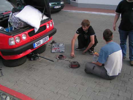

4 lidi mění jeden náboj?

Po sundání náboje šel roztrhnout rukou...

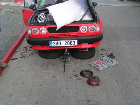

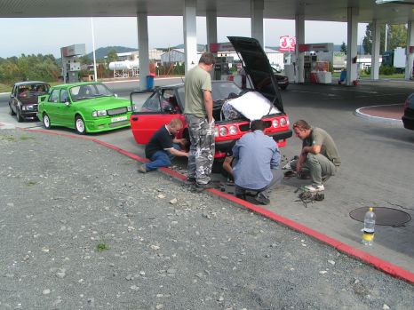

Vím že tu někteří mají převtaný náboje a tak bych jim rád ukázal jak to dopadá když se nevychytá dýlka sroubů...naprasklina se při cestě do Doks nijak neprojevila a naštěstí se ukázala při přezutí liťáků za plecháče...Velký štěstí že jsem na to přišel už v Doksech na benzince a neruplo to někdě třeba ve 120Km/h...Tímto bych rád poděkoval všem kteří mi pomohly opravit auto abych dojel v klidu domů a nemusel se nechat 120Km odtahovat...
Sou to :
-> Kubina - velmi ochotný člověk jenž se zasloužil nejvíc a to že mi zapůjčil použitelný kotouče a náboje + mi pomohl při opravě
-> Mantrabeach -> Martin - Pce -> Tuxík Taky vám kluci velký dík za pomoc při opravě
-> Matsoft -> Ovečka -> Havlík -> Dale Estelle I vám děkuju a to za duchovní podporu
Všem jmenovaným (i těm na které sem zapoměl) moc děkuji za opravu závady zaviněnou mojí blbostí
A těm co mají taky převrtaný nádoje doporučuju kontrolovat hloubku šroubů jinak to je docela o život...já sem měl velký štěstí
