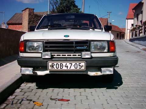

Tet sem to byl znova premerit a od kraje auta mam ty svetla 39cm... (min to dat nemuzu, uz by jinak byli pred dalkovejma) a mezi sebou maji 48cm... Sem zvedavej jestli to projde...

-> U-Geen: jj, od kraju max 40 a od sebe min 60cm... To je pravda, ale jelikoz to mam nad naraznikem, tak to nemuzu dat uplne na kraj - lezlo by to do svetel (4 oko) - takze to tech 40cm od kraje dat musim, ale tim nesplnim podminku 60 cm mezi sebou... Protoze to svetlo ma cca 13cm ne delku...

-> Syny: no pokud se nepletu tak je to maximalne od kraju 40 a minimalne vzdalenost 60? ... premyslej.

Pocitejte semnou... Skodovka je siroka 160cm (priblizne) mam to od kraju 40 cm => 160 - (2x 40) 80 = 80... Svetla maj cca 13cm kazde 80 - (2x 13) 26 = 54... Uzovka nemeri ani tech 160cm na sirku tak ajk ty svetla muzou kua bejt od seme min. 600mm???

-> doctor: Jako mam je presne 40cm od kraju ale mezi sebou maj teda tak 45cm... Asi zakonodarci zapomeli na to ze to svetlo ma cca 10cm delku...

-> Syny: nesměj převyšovat horní okraj vozidla a těch 400mm je od vnějšího obrysu.

Tet mi napadlo, muzou bejt ty svetla umisteny 1500mm nad vozovkou - takze si je muzu dat treba na strechu

-> Honza M: No mě de o to jestli stačí že hrana světla je od lemu vzdálená 400 mm, jestli to nemusí bejt od poloviny světla

Od kraje světla k lemu to mam akorát 400 mm

-> Syny: činná plocha, to znamé to kde to svítí.

Hlel lidi, jak je predepsany ze musi bejt ty svetla 400mm od bocniho obrysu. To znamena kraj svetla nebo uchyceni svetla? Je to pro me dost podstatny, protoze kraj svetla bych mel presne 40cm od boku ale uchyceni se mi do 40cm nevejde
