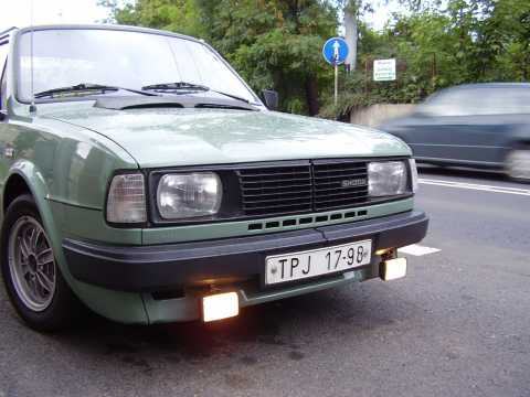

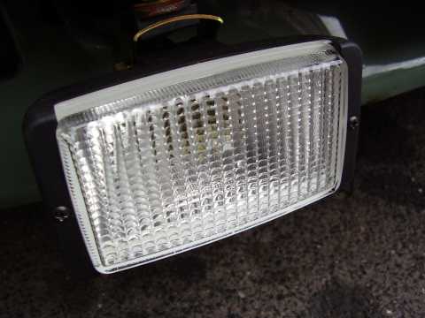

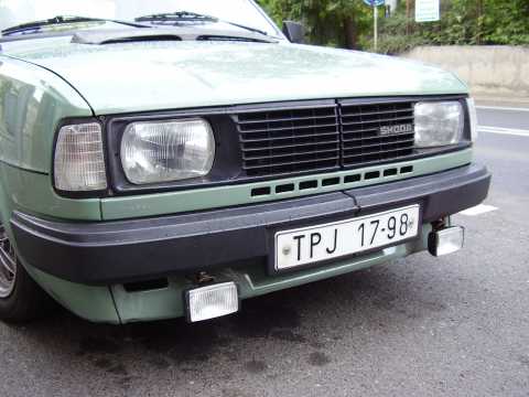

Stojej 690,-,maj homologaci E20 a je vnich 21W žárovka. Vypadaj uplně stejně jako klasický mlhovky od wesemu akorát maj jiný sklo.Myslim že se 100% na škodovku hoděj. Jo a když máte tyhle světla tak nemusíte svítit zadníma světlama,paráda.1

tkhle to parádně svítí
zvětšit světla na denní svícení - obrázek od doctor vložen 23.08.2006 08:22:35

Tak sem koupil světla na denní svícení od wesemu. Takhle to vypadá.
zvětšit světla na denní svícení - obrázek od doctor vložen 23.08.2006 08:19:52
