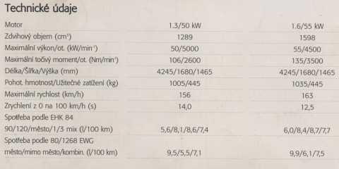

-> Jirik: protoze takovej pick-up 1,6 bude mit jine zrichleni nez treba fel.kombi glx v plne palbe
tahle tabulka je konkretne pro fun,coz je trochu zavadejici ale je to zase srovnani fun s funem,takze porovnat ty motory a dynamiku z toho jde

-> kubina: proč mají některé z 0-100 napsané 13,5 sec ?
I když sekunda sem, sekunda tam...

-> kubina: to je docela špatný vysvědčení pro tu 1.6, co? Ta novější 74kW by podle mě musela dopadnout na spotřebu líp, jak archaická 1.3.

1,6 z prace do prace,nejaky ty couracky po meste-8,5l
delsi trasu neni problem civilizovanou jizdou za 6l udelat
oproti 1,3 50kw to je tak radove o 0,5l vic v kazdem rezimu.
