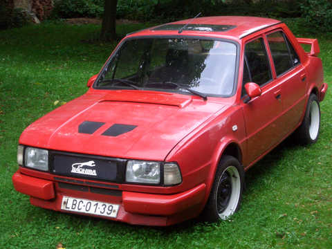

-> M a r c e l - GARDE: co to tam je nalevo? vypadá to jako druhej posilovač aj s nádržkou a tlakoměrem

-> rolls: a dalsi fotky 160 rs jsiu tydy:
garde.plivnik.cz/prototyp s/.../160rs13.jpg
garde.plivnik.cz/prototyp s/.../160rs14.jpg

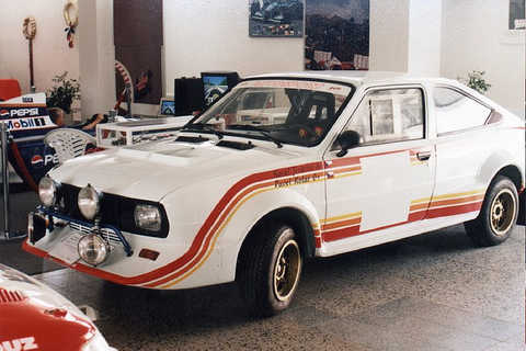

pravdu povediac ja som mal to na 160RS na mysli ale vase riesenie sa mi paci viac
16:15:42
07.01.2006
07.01.2006
rolls
-> Jirik: toto si myslel?
160 RS
160 RS
16:14:25

Tady máte na 160 RS hustovejdech.

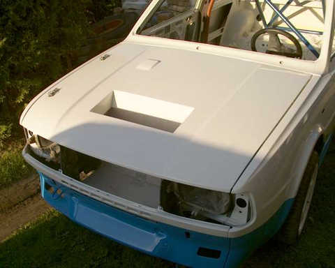

Měl bych v plánu tam udělat ty dirky dvě vedle sebe. Nebudou tak velké a hlavně nebudu muset přerušit výztuhu kapoty.

-> Jirik: za uvahu to stoji, som skor rozmyslal o niecom takom ako na foto dal -> Gabriel: ale sirsie

-> Jirik: já to raději vyříznu celý jako 13OLR a dám tam tahokov, aby nebyla ta díra opticky tak velká

Mimoto by na ten protikornout šlo na hrany dát těsnění z kufru.
15:45:59
07.01.2006
07.01.2006
To naprší každému, ale ta zase vyteče tím protikornoutem v kufru ven.
Tohle mi příjde z optického hlediska nejlepší, ale bude se to muset udělat delší a zahnout pozvolna, aby byl ten oddech hezky vytaženej, možná by šel i mírně zakulatit na špičce..

-> Jirik: ja vim jak myslis teda asi vyriznout ucko nebo obdelnik bez jedne strany s prihnout dolu
15:38:59
07.01.2006
07.01.2006
Něco v tomto stylu.
Ale mě napadlo spíš proříznout na kapotě účko "U".
To prohnout dovnitř a dovařit hrany.

-> Jirik: zkus něco najít to jsem jenom fotil ten nácuc, ale že jsem ho umísti takhle to nebylo v plánu
15:20:25
07.01.2006
07.01.2006
-> Gabriel: Proboha co je to ?
ne takhle ne, já něco najdu, aňo ?
