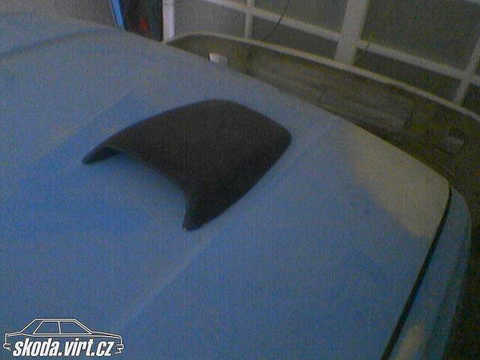

Gabriel
-> Jirik: nějak tak?
15:07:35
07.01.2006
07.01.2006
-> rolls: Ou jes.

Chlapci, když už se bude u mě dělat new mračúvání a barva na kapotu, tak mi vrtá v hlavě i ten výdech od chladiče nad kapotu.
Vy kdož to máte, co to dělá za jízdy, jen se vůz lépe chladí, nebo to i lépe přimlaskne předek ve vyšších rychlostech k silnici ?
Máte nějaké zkušenosti s klasickým provedením a pak i provedením s výdechem ?
