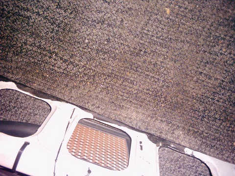

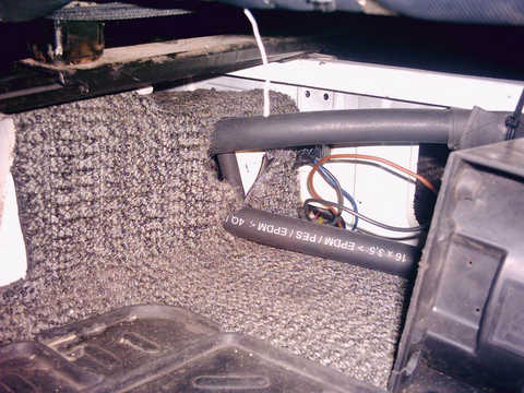

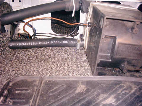

Tak jsem to nějak vyfotil. Je to jen pro inspiraci, záleží, jaký si seženete topení. Hlavně se musí vejít pod tu sedačku a musí tam zůstat rezerva, aby vám ji někdo nerozsedl.
zvětšit Na kolik stupňů topíte / rychlost ohřevu - obrázek od M-toy vložen 08.11.2005 18:04:15

No jo jenomže origoš topení topí i náporem vzduchu. Tohle máš pod sedačkou, takže to vůbec není poznat. Ono je to hlavně v zimě lepší, že to nesaje studenej vzduch z venku, ale ohřívá pořád ten co je v kabině. Jinak nevidím problém, tam strčit ventil, místa je tam dost, některý topení ho mají přímo na sobě. Já jsem ho tam nedával, protože vím, že je tam zbytečnej.

No normálně přeříznu hadice pod sedačkou spolujezdce, (musí se vystřihnout kousek tunelu, aby je bylo kam vytáhnout) dám tam 2 T-kusy na rozdvojení vody a pustím to do druhýho topení, který mám pod sedačkou spolujezdce. Jak říkám, topí to skoro hned, protože ta voda není hnaná až nahoru do orig topení, ale jde krásně tím přídavným. Samozřejmě topí i orig, možná o něco později, ale když už máš v autě 20 stupňů, tak je ti to jedno. Mám taky daleko dřív odmlžený okna atd.
