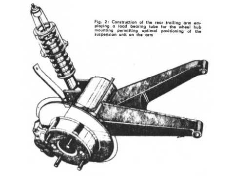

ta má taky super jízdní vlastnosti, podvozek je to jeden z nejlepších. Ty zadní ramena jsou dokonce nějaký dvoudílný, spojený přes kloub!

Nejlepší a nejdimenzovanější zadní nápravu má ze starejch aut Tatra 613.
Tomu se říkají ramena a na ta kopa legračních vejlysků na Škodovce.

-> Labros: Jo to máš pravdu, že i na krut - když se podíváš na podélné rameno, když máš auto na zvedáku, tak i na krut - já jen, že jsem s tím nikdy neměl problém - od toho je tam ta želva, aby ty největší rázy "pochytala". Jasně, že LR náprava je o něčem jiném, ale já bych to až tak nepodhodnocoval.

-> Tuner#2: ne to má pravdu - ten plech je namáhanej i na krut protože osa kývání polonápravy není stejná jako osa toho silenbloku.

-> PeterP136: Pokud vím, tak je tam plech dvojitý a síly které na to působí jsou vesměs jen po směru jízdy - tzn. kolmo na tu díru na střih a to ten plech ustojí úpně v pohodě - já teda s tím neměl žádný problémy a to že to na většině aut rezne - když se o to nikdo nestará, tak je jasné, že ta kapsa hnije nejvíc a na broušení je to blbé místo, taže to nikdo nekontroluje a neopravuje.

-> Labros: Ale ukaz mi ine auto, ktore pri viacprvkovom zavese ako pruziaci prvok pouziva plechy kasne :). Teoreticky by to mali pobrat silentbloky, ale aj ten maksi 120ckovy je podla mna stale tvrdsi nez ten 1mm plech v ktorom drzi.

-> PeterP136: Mno to je pravda, ale osa kývání na kejvačce je ještě víc odchýlená od osy silenbloku, než na vlečce. To podle mě není hlavní problém. To spíš to áčkovatění.

-> Labros: Hlavne lpr ma os kyvania v oboch uchytoch ramena spolocnu, na rozdiel od vlecky, ktora sa vdaka svojej konstrukcii snazi roztrhat kasnu :). Zatial si to obvykle odnesu len uchyty pozdlznych ramien, ktore su obvykle pekne prehrdzavene.

-> AlVyb: Myslím nápravu jako mělo soutěžní 130LR, princip je podobný jako na vlečce, ale místo spojeného šikmého ramena s podélným je jediné rameno ve tvaru vidlice, zavěšené přes ložiska na kastli do speciálních držáků, ne na příčku převodovky a nosníky podélných ramen. Výsledkem je úhel kývání 10stupňu, oproti nějakým 32st. na vlečce.
