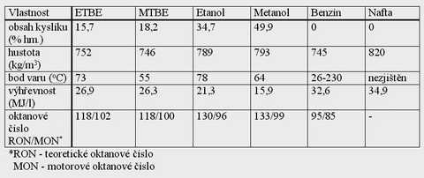

-> PeterP136: Jó to nevím, ale plochodrážní motorky jezdí na čistý metanol.

Inac aj toluen zvysuje oktanove cislo benzinov ale menej ako metanol.

-> PeterP136: Já to také nikomu nedoporučuji, pouze odpovídám na dotaz Pepina RS, jak zvýšit oktanové číslo.
Metanol stejně nesežene, jelikož je to prudký jed.

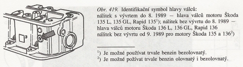

motor 742.13 742.136 musi mit oktanovy cislo 95 minimalne z toho 136 muze mit bezolovnatej a pokud se cislo motoru zklada z toho ze v prvnim radku je cislo vyrobni cislo motoru a v druhym 136 tak tam ty aditiva budes asi muset mozna davat,pokud je tam za 136 jeste 8 tak to jezdi POUZE na bezolovnaty. pokud to neni pravda tak du reklamovat knizky co mam

V manuali k auticku do teraz jazdim, je napisane, ze paliva obsahujuce methanol mozu motor poskodit. Ale ako a preco to netusim.

-> Pilot 105: Mno, na pumpě udávají asi teoretické, vzhledem k tom, že se stanovuje laboratorně, kdežto motorové se zjišťuje zkouškou na motoru.

Jinak myslím si že dostačující by byl poměr. 3:1

-> Labros: No ideální by bylo jezdit na čistý metanol, nebo ne?

Nad tim jsem už taky uvažoval, protože jsem neviděl úplně důvod proč začali vyrábět 135. a protože 135 byly od začátku na natural tak by to odpovídalo.

K tem hlavam 135 a 136. Co se v te dobe delalo za benzin? Special90 nebo 91 a Super95. Delal se koncem 80tych a zacatkem 90tych let natural 91 a 95? Jestli se delal jenom 91 tak je to vyreseny. 136 musela jezdit na olovo protoze nic jinyho nebylo.
