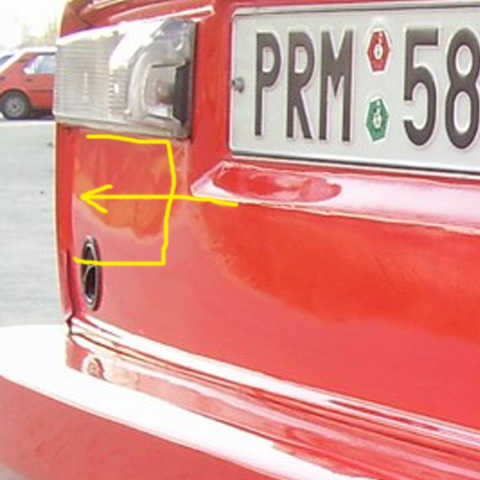

-> M.a.R.i: ...už mám domluvenou malou zlatnickou brusku s malým kotoučkem a bude se na tom pracovat......

No nevim, nechci radit, ale myslim si, že opravdu by bylo nejlehčí na tom zadním čele ten lak proříznout a čelo sundat, pak ten lak doladit. Snad by popraskat neměl ne?

jinak tady je celá příčina mýho trápení.
na druhé straně je to taky... jsem přemýšlel to nějak přoříznout,ale mám strach. o čelo my nejde,ale aby to neprasklo na blatníku
