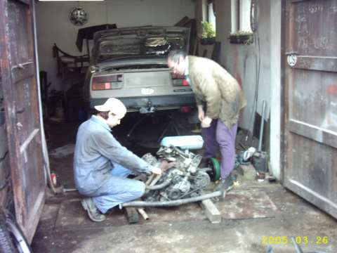

-> juris: no my to o velikonocích tahali ven spodem, ve dvou a pul lidech akce asi na dvě hodiny. ško nám o převodovku tak jsme vyndali převodovku i s motorem, oddělali jsme ramena, všechny hadice, kabely, kastle se podležila pod výztuhou v místě jak je tunel na 5q a povolila se říčka motoru, a příčka převodovky, motor se položil na desku na zem, pak se kastle zvedla ještě o nějakých 20 cm vejš a vytáhla se ta deska i s motorem.

mluvil o kladce,už jsem to taky tak dělal,zaklinil jsem předek,zvedl motor za motorovou příčku,pak jsem podložil zadní nápravu a měl jsem k zemi více jak metr a krásně místa pro práci....
