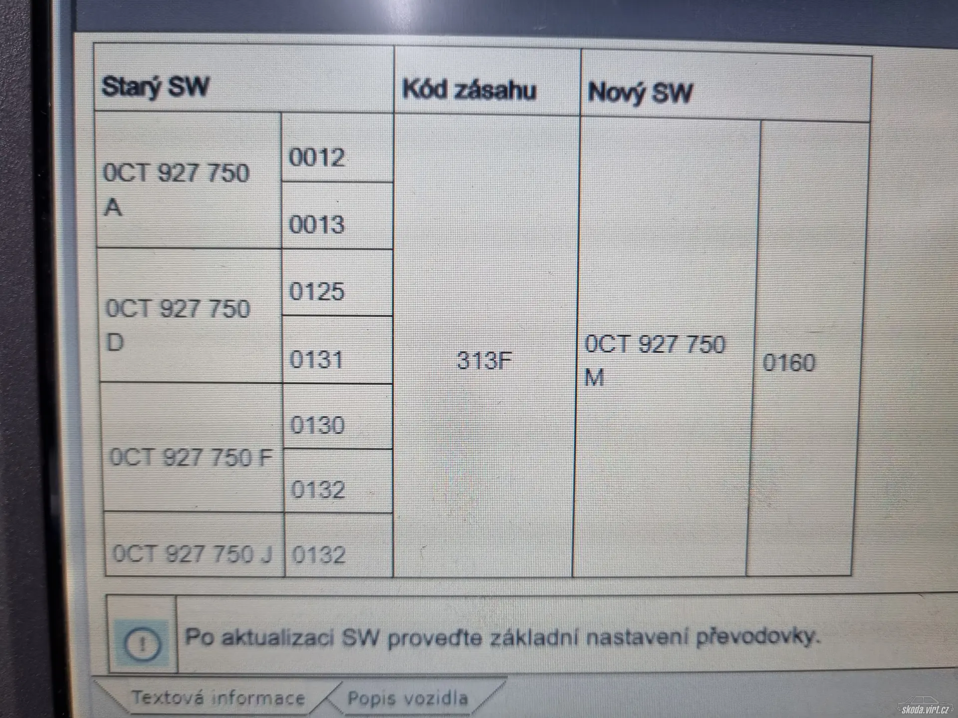

-> Jakub05 15.10.25 12:08:56: Jinak v historii vidím že se dával ovladač 0CT 142 056 F.
Baterka 36Ah 175A.
13:50:10
15.10.2025
Milan 136
-> Milan 136 14.10.25 10:00:54: -> Jakub05 15.10.25 12:08:56: Na tyhle chyby nic. Na jiný můžou být nějaký platový špony ve svorkovnici ŘJ převodovky. A na jiné chyby je SW do jednotky převodovky.

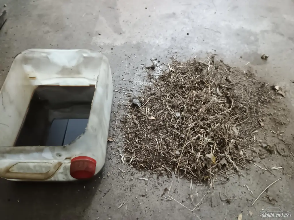

Bukaj
-> Jakub05: Kolik toho oleje v té převodovce je? Tohle, co je na foto, je komplet náplň? 9
10:02:40
15.10.2025
Jakub05
Pokrokový vůz. K výplni nápravnice byl použit biologicky odbouratelný materiál a šutry. Byla plná. Vlevo převodový olej, nájezd 120tis. km
