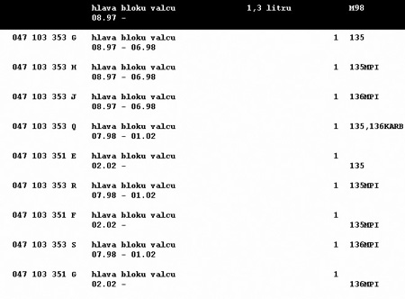

no ono je to slozitejsi-) tech hlav je sice asi pet ale k sehnani jsou prakticky jen dve a lepsi je ta od 98tyho vejs z 7mm drikama.. ale to se neda takhle popisovat to chce videt je vedle sebe..

Jo ty novější mají jednu pružinu na ventil a širší kanálky.

-> Pilot 105: Rozdíl je snad jen v kanálech a hlavně v tom dříku ventilu...Buďto průměr 7 nebo 8....Taky tam jsou myslim různý pružiny,ale ty by na výkon vliv mít neměli...

Pilot 105
Seznam hlav od roku 97.

Pilot 105
-> Saky: V tom, že je mnoho typů máš pravdu. Můžeš mi prosím tě napsat jaký je v nich alespoň přibližně rozdíl a proč je nejlepší od 98 MPI. Děkuji
