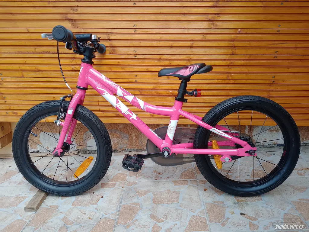

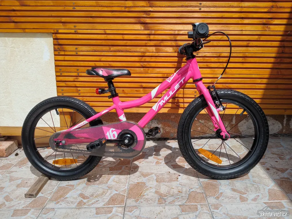

Nechcete někdo pro děvče? 7,3 kg. 16".
Malá už odrostla.
Malá už odrostla.

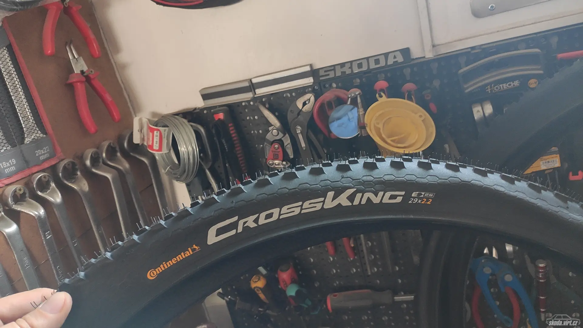

-> King 03.06.26 14:28:24: Mám plášte s drôtenou patkou. Konkrétne Continental CrossKing (Made in China). Mal by to byť nástupca Xking, čo tam bol z výroby (aj vzorok je rovnaký, defacto rovnaký plášť, len nový). Rozmerové označenie totožné. Pri nahadzovaní na ráfik (posledných asi 20 cm) som sa skoro posral
A patka zaskočiť nechce.
-> darklord 03.06.26 13:57:44: V čom je potom ešte rozdiel?
A patka zaskočiť nechce.15:16:25

Dajte tipy, ako čo najjednoduchšie a bezbolestne osadiť nový plášť do patky ráfika.
U starého plášťa to šlo vždy tak, že som to dostatočne nafúkal a následne pneumatiku zohýbal rukami do boku a pekne to pozaskakovalo.
U nového plášťa to nejde ani za b*ha
Už len natiahnuť ten plášť na ráfik za pomoci montpák bol boj.
