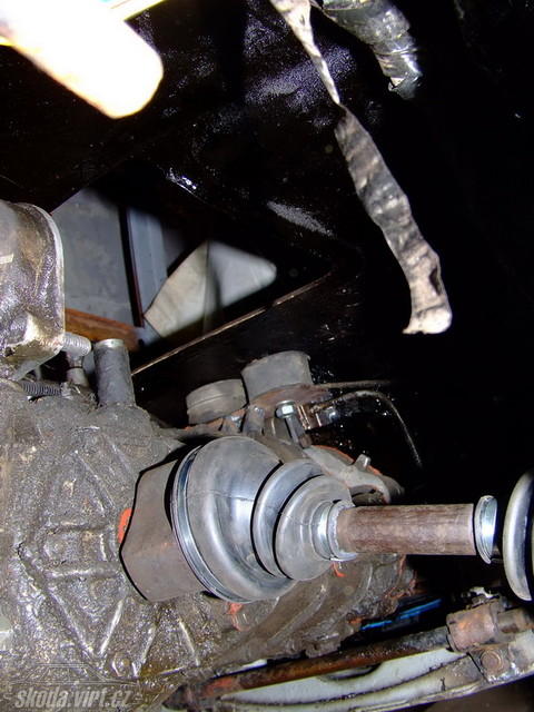

-> Karel.: plechy na silentblok sú dva, horný a dolný
minno120.rajce.idnes.cz/2 011.02_-_2011.06_-_renovac ia_a_zastavba_vlecenej_zad nej_napravy

Karel.
-> minno: počkat, takže jsou jen 2 části a né 3?Silentblok, příčka a plech přes silentblok je to tak? já myslel, že má 3 části
Edit: jsem blb, je ze 3 kusů už to vidím

-> Karel. 10.08.16 08:32:44: Zvyšný nemám, ale uchytené to má byť správne takto:

ještě jaký je rozdíl v těhle dvou? Etka mi ukazuje 2 čísla a to 114-206341 a 114-206340
08:32:44
10.08.2016
10.08.2016
Karel.
Nemáte někdo prosím ten druhej plech co drží silentblok pod příčkou převodovky? Nemůžu ho nikde najít
Poprosím i o foto jestli nemáte jak to správně má být uchycený, po těch letech si to nemapatuju,díky

Čokin
-> minno: No šak přesně ty, a všechny tvrdé. Tak už zháněj já jsem chtěl skládat a najednou plech nikde, musel jsem ho vydolovat ze staré hroudy oleje a hlíny, kterou někteří nazývají převodovka.
14:12:48
16.02.2011
16.02.2011
-> Čokin: no ja ten plech nemám ani zo starého, takže musím niekde zohnať.
edit: no ty máš maximálne tak ešte silenty motora tvrdé, iné tvrdé silenty na hlučnosť od agregátu nemajú vplyv.
14:11:09
16.02.2011
16.02.2011
Čokin
-> minno: Já mám všude tvrdé, už se těším to bude rachot jak v zavodnim speciálu a jak se to bude krásně třepat
Ten nový tvrdý silnet nemá ten plech tak už si ho nachystej ze starého
