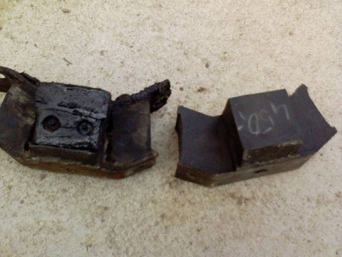

-> Matthes, záškodník z TechWebu: vôbec to nebúcha aj keď je tvrdší ten silentblok
21:21:25

-> Matthes, záškodník z TechWebu: no mne to robilo presne to že tak cca pri 80km/h malo to vibrácie ale čo som vymenil ten silentblok tak to je bez vibrácií,určite sa to oplatí a je oveľa trvdší aj keď som starý stáčal tak bol úplne mäkký a ten nový je oveľa trvdší skoro sa nedá ani stačiť2
20:31:10

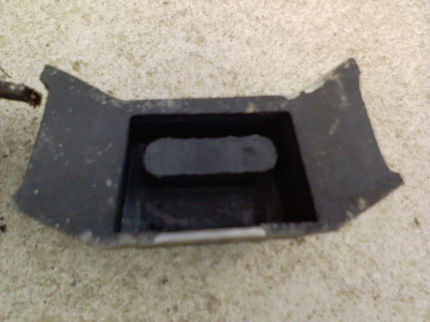

-> mirco: Taky mi to ceka 8 Vibrace pri 80kmph... 8
On by ten silent vydrzel vic kdyby nebyl omyvan olejem z prevodovky... 10
08:00:14

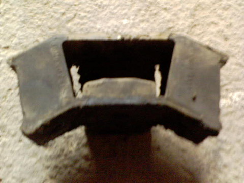

a nový -zozadu,tá stredná časť je na novom aj v strede6 ,ale na strarom už bola...
zvětšit Silentblok na prevodovke 5q - obrázek od mirco vložen 27.10.2008 08:00:14

na porovnanie starý - zozadu -keď som dal dole to železo pomocou ktorého sa prichytuje k prevodovke tak už bolo vidno že je poriadne KO 3
zvětšit Silentblok na prevodovke 5q - obrázek od mirco vložen 27.10.2008 07:59:08

takto vyzeral zo zadu
zvětšit Silentblok na prevodovke 5q - obrázek od mirco vložen 27.10.2008 07:57:19

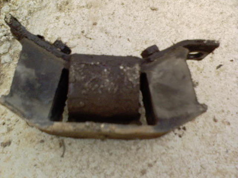

ešte jeden detial starého bol už úplne mäkký aj je vidno že je už roztrhnutý
zvětšit Silentblok na prevodovke 5q - obrázek od mirco vložen 27.10.2008 07:56:52

včera som konečne vymenil silentblok na prevodovke v mojej škodovke 5q-vlečka,ako na porovnanie starý a nový od speedproo-tvrdý,starý od výroby mal najazdený 88tis. a bolo cítiť že je už KO trhalo to a najviac pri 70-80km/h,bol som to včera odskúšať a to je úplne niečo iné auto ide bez trhanie a dá sa s tým pekne jazdiť,motor sa už vôbec s prevodovkou netrasie,odporúčam vymeniť silentblok kto má taký problém ako som mal ja4
zvětšit Silentblok na prevodovke 5q - obrázek od mirco vložen 27.10.2008 07:55:49
