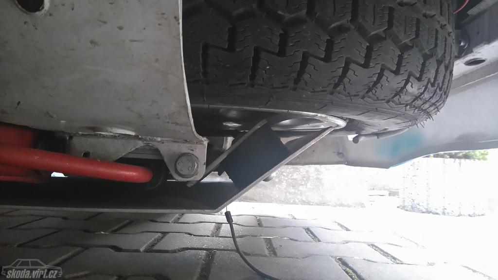

Tak jsem dal na Vás, ližinu zahnul, chytím ji ještě do vaničky, plech pod nádrž ji bude pouze vynášet a zespodu ji ještě opatřím v hraně nějakým sliderem

30.05.2015
vhml
-> m8rinek 30.05.15 10:40:47: pobít plechem, protože ho po dvou soutěží zahodíš a dáš jinej, namísto celý nový ližiny.

-> vhml: Pobít plechem pro efektr? :D Na zadek mam masiv co jsem dostal k autu, předek se bojim, aby nebyl měkouš...

vhml
-> m8rinek 30.05.15 10:26:47: než dvě přes sebe tak radši vhodně navařené výztuhy + do nejnižšího místa pobít plechem.

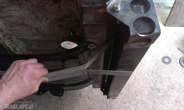

Asi se nakonec dám cestou varianty plechu ohlýho za chladičem... Plus chytím ližinu ještě přes gumu do vaničky na tři šrouby. Na zahnutí před chladičem není prostor :( kvůli lízátku. Jinak chladič je cca o 2cm níž než standardní erko lízátko...
Jako materiál mam k dispozici tabuli klasickýho slzičkáče 3mm síla... Napadlo mě hodit 2 ližiny přes sebe, aby to získalo nějakou tuhost?

vhml
-> m8rinek 29.05.15 18:57:26: určitě pod chladič a ještě bych dal lehkej náběh před.
A za ten plech bych se asi styděl to chytat. Udělej tomu nějakou konzolku k vaničce.

m8rinek
Mám tu dvě varianty ližiny a nemohu se rozhodnout. Jedná se o ližinu pod přední nápravu, kterou kvůli chladiči musím kotvit až na plech pod nádrž a jde mi o to, zda ližinu zahnout za chladič, nebo mu dát taky trochu ochrany... Viz foto... Prosím o názor...

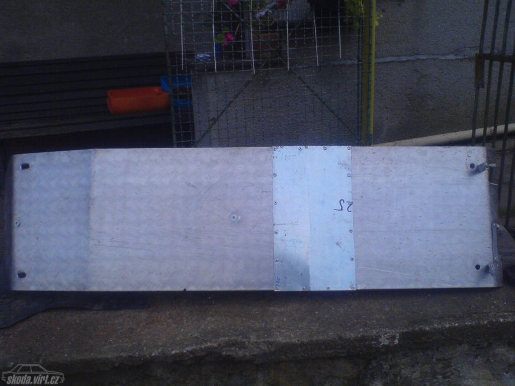

Moje je z 4 mm Al plechu,po krajích a veprostřed zpevněná cca 5ti cm pruhy Al,které jsou k ní přivařené.Místa která se dotýkají podvozku jsou podlepená gumou a jak by napsal cimrman-celé je to fixováno do podlahy...a přední části auta po kufrem.
