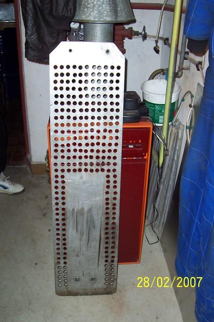

aceboss
-> p.b.: Bohužel nemohl už ji nemám dal jsem ji už před nějakým časem pryč i s dalšímí díly na RS
10:49:46
01.12.2007
01.12.2007
p.b.
-> aceboss: Mohl bys mi kdyžtak please oměřit tu lyžinu pod předek (předpokládám že ta první je teda dopředu). A kdyby byl i popis kam je uchycená, tak by to bylo super. Díky.
15:21:04
25.11.2007
25.11.2007
aceboss
Ještě zadní taky 7mm dural.
15:19:28
25.11.2007
25.11.2007
aceboss
Pro inspiraci moje lyžiny jsou sice z Rs ale byly duralovy a jestě odlechčený a mít je z ocely tak se dojim že když někde dopadnu tak mi to utrhné podlahu i s podběhy
Jak píši já je měl duralový a ještě odlechčený a pojo držely

jate-line
Zaleži na materiálu, Zetal stačí od 4mm, hliníkové musí být tlustší tak 5-6mm, to vše beru do nejtěžších podmínek(rally), kde se po nich bude jezdit

andre
-> black_dragons: tlousku bych volil podle stylu jízdi..jestli budeš závodit nebo jenom do mesta pro jistotu...ja mám ted novou duralovou(origo skoda felicia) a tá ma od oka asi tech 5 mm...na závody bych volil možná i víc, jestli to umí nekdo ohnout

aceboss
Já měl na 130RS z duralu a tlouštka byly cca 7mm

Crestik
co jsem viděl duralovou, tak ta měla od oka kolem 4-5mm

jakou udelat tlousku lyziny pod motor favo-fel v hlinikovem provedeni a v ocelovem provedeni ??? diky
