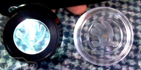

Je to polykarbonát, ale bez UV laku je tady pravděpodobnost žloutnutí. Zkusím udělat kus dvoustřiku s bílým mléčným středem místo čirého. To bude asi ještě zajimavější, ale musí se lehce upravit forma.

-> jenik120: ta pruhledná je zajimavá, ale asi nepraktická :-D navíc je naděje že zmatní nebo zežloutne :)

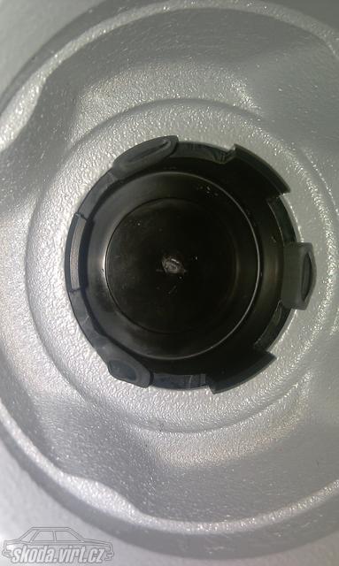

Vymezení vůle pokličky následkem malé tloušťky, nebo velkého průměru středového otvoru disku. Elegantní řešení použitím smršťovací bužírky na několika packách.

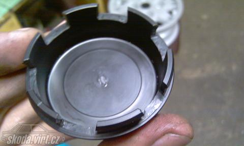

V případě zájmu o pokličky s packama je dobré dodat průměry otvoru v disku a tloušťku stěny disku, aby pokličky dobře seděly a nebyly volné.

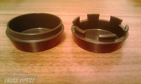

Foto pokličky s osazením a pokličky s packama.

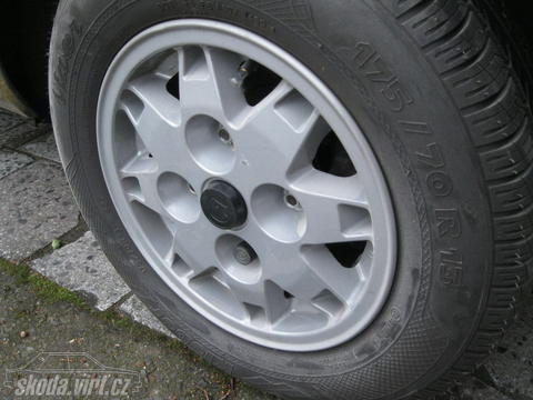

Řeším drobný problém. Zjistil jsem, že kazdé kolo má jiný průměr otvoru na pokličku a jinou tloušťku. tloušťka se pohybuje od cca 2mm do cca 5mm. Průměr je lepší, tam to je cca 50,5mm. Může mi prosím někdo změřit jiná kola? Jde o to aby pokličky nebyly zbytečně volné v disku...
