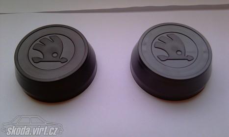

Slepice Škoda je pískovaná proto je matnější. Jinak jsou to zatím prototypy před doleštěním formy.
Zatím přemýšlím, jak v domácích podmínkách hezky profrézovat packy. Bude potřeba udělat nějaký přípraveček a imptovizovanou frézku.
Pokličky na Meteor Ii

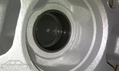

zezadu
13:07:48
22.02.2013
22.02.2013
jenik120

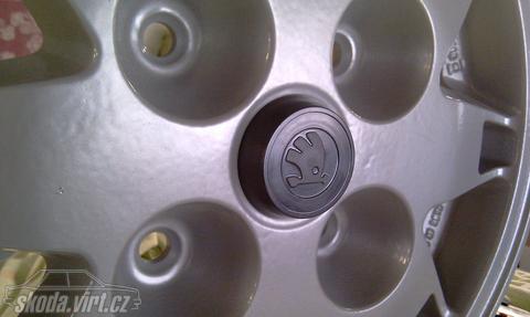

Zkouška na kole 1
13:07:08
22.02.2013
22.02.2013
jenik120
Tak malá ochutnávka, zatím bez vyfrézovaných pacek

Ač se zdá, že se nic neděje, tak tady mám první polotovary... První černý a druhý tmavě šedý. Nyní je potřeba nachystat přípravky na osoustružení a případnou výrobu pacek. Do budoucna nebude problém udělat individuální průměr osazení (co dovolí tloušťka výlisku). Uvažuji i o sérii z průhledného plastu, případně se dá vyrobit i pokovená sada. vzorky budou k nahlédnutí časem. Cenu vidím cca na 80 Kč za hotový kus s vyfrézovanýma packama, nebo 70 jen s osazením (na míru).
