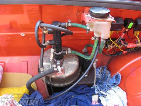

-> disco_punk: No s timhle ja problem nemel... Ja mel mezi HBV a trubkama jeste hadicky, takze ja si mohl HBV bez problemu nadzvednout kdy jsem chtel :) Hadicky tam byly proto, ze auto puvodne nemelo posilovac a ja ho taa pridaval a aby se nemusely tahat trubky tak se to nastavilo hadickama
Kazdopadne HBV pri odvzdusnovani odchazeji moc radi... Takze je dost mozna v haji HBV... Kdo vi... Ale urcite na to nemaj vliv pistky zatlaceny do trmenu... Ty musi po seslapnuti brzdy vylezr raz dva - teda pokud to je dobre odvzdusneny...
Na tu elektrarnu vpravo nekoukejte :) To bylo na pridavnaky a vsechny mozny kravovinky mnou dodelavany :)
