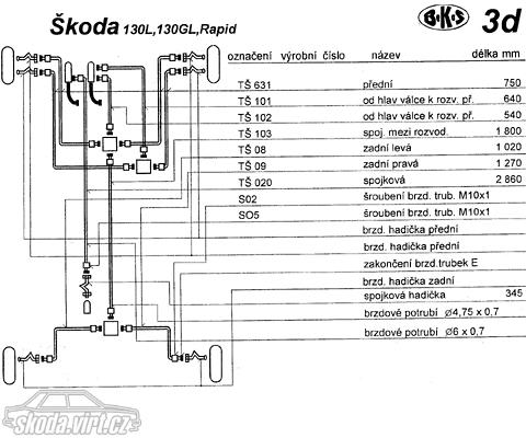

-> Karel.: Takúto schému mi poslali od Karbana, keď som u nich pred rokom objednával trubky na prestavku na 130-rozvod. Snáď pomôže:
09:07:26
10.05.2012
10.05.2012
Karel.
mám prosbu jak m být dlouhá trubka co propojuje přední a zadní kostku? A jak dlouhá je spojková trubka? Díky moc

zrovna objednávám trubky na 4 písty a potřeboval bych vědět origo číslo nebo jestli nemáte odkaz na ty 2 trubky co jdou z předních kostek do HBV, jakoby ze 4 a 3 dírové, děkuji moc

-> Dušan 15.06.11 15:27:07: nepamätáš sa náhodou aká má byť dĺžka tej spojovacej dozadu?
18:09:00
15.06.2011
15.06.2011
Maťulo
-> minno:
Obe prepajacie trubicky od HBV po kocky su rovnako dlhe... Mozes pouzit 2ks 120kovych!
Vrchny holender na HBV pripajas na horne piestiky cez trojitu kocku a spodny holender pripajas na spodne piestiky cez stvoritu kocku + trubku na zadnu vetvu... Ja som pouzil 120kovu a pozahybal som ju... 130kovu uz som nezohnal...
Trubicky od kociek po hadice k 4piestom su vsetky 4ks rovnako dlhe, len vrchne su inac zahnute... Vrchne vacsi obluk, spodne mensi obluk...

-> minno: spojovaci bud koupis origo nebo nechas udelat. Ja si nechaval na miste udelat.
Ty predni jsou vicemene porad stejny jen 2x vic. Ty do valce jsou taky stejny, akorat jedna je takova vic na fest
. Vsak nez to poskladas tak to musis cely 2x zkontrolovat.
14:35:59
15.06.2011
15.06.2011
-> Dušan: super, takže aj tie od THV dole po kocky môžem použiť 2x120tkové a aj tie vetvy ku kolám 2x 120tkové (2x ľavé a 2x pravé)?
Tú k zadnej kocke nevieš z čoho by tam mohla dĺžkovo sedieť?
