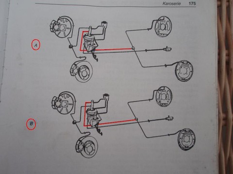

A = uzovka s THV 22
B = uzovka/eMko s THV 19
img.skoda-virt.cz/forum_u pload/.../7_540_90038__200 8-08-01_15-03-43_78.jpg

Syny 15.06.11 13:45:41 napsal:
→ minno 15.06.11 13:33:30: Presne tak… Takze spodek THV je
napojeny na pulku predku a zadek a horejsek na druhou pulku predku… 2P to maj
tak ze doel je predek a nahore zadek. A uzovky to meli opacne – proto to pak
predelavali a eMka to meli uz takhle…áno to je to čo vravím že táto info koliduje s tým, čo písal Tuner 2 sem, že zadok musí nastupovať vždy "dřív".Tuner#2 15.06.11 13:31:55 napsal:
→ minno 15.06.11 13:29:35: Válce opačně měla snad jen
užofka s HBV 22. U 19tky je jen jeden typ a zadek nastupuje vždy jako
první jinak by auto bylo neovladatelné.

-> minno 15.06.11 13:33:30: Presne tak... Takze spodek THV je napojeny na pulku predku a zadek a horejsek na druhou pulku predku... 2P to maj tak ze dloel je predek a nahore zadek (u 19THV). A uzovky (22THV) to meli opacne - proto to pak predelavali a eMka to meli uz takhle...
Nevim, ale problem neovladatelnosti nastava pri blokaci zadncih kol - proto se na pedohraby montujou omezovace tlaku atd... Ale ze by byl problem, kdyz predek nastoupi driv nez zadek, to nevim proc...

Syny 15.06.11 13:26:24 napsal:
→ minno: Ja te nejak nechapu… Spodek THV nastupuje nejdriv
a pak horejsek…no to je pravda, no vidíš, takto som nad tým nerozmýšľal. Takže z tohto vyplýva že silnejšia vetva je na valci vždy dole a horná vetva je už ovplyvnená pružinkou na piestiku vo válci na menší tlak....Nj, to bol dobrý tip, dík.

-> minno: Ja te nejak nechapu... Spodek THV nastupuje nejdriv a pak horejsek...

-> minno: obrazok v andrtovy je podla mna preheldny a trubky by som pouzil rovnake v predu a keby daco nepasovalo tak ich trocha ohnem a je po probleme

-> peti: obrázok v Andrtovi som pozeral ale tam na tom prd vidno čo je kde zapojené a navyše ja mám teraz zadok pripojený podľa všetkého na spodný vývod, ale o to nejde, len potrebujem vedieť že či zadok+časť predok ide na 60% a zvyšný predok na 40%, alebo opačne.
A najviac potrebujem vedieť to o tých trubkách.

- 4.) 1 ks Š120 trubička od HBV ku kocke, 1 ks 4-dierová kocka, 2 ks Š120 trubičiek k predným brzdičom (ľavá a pravá), 1 ks Š130 trubičku od prednej 4-dierovej kocky po zadnú 3-dierovú kocku. Je to tak?
Samotná prestavba potom bude takáto:
- 5.) Pôvodnú trubku od HBV k zadnej kocke úplne odstránim. Trubku ktorá doteraz šla od HBV k predným brzdám v HBV prehodím do druhého (doteraz zadného) vývodu. Od druhého zvyšného (doteraz predného) vývodu v HBV natiahnem novú trubku, na ňu 4-d kocka, od nej dve trubky k predným brzdám a jedna trubka k zadným brzdám. Tak?
