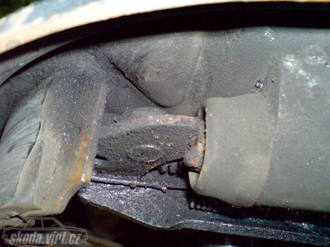

Tady je detail ty divne sedici pakny...
E: Koukam, ze je na tej fotce videt prd :(

-> Kuladmin: Cudliky tam nemam, je to ta strsi varianta, kov na kov... Resil jsem tady to vrzani a pomohla ta spesl vazelina. Pruzinky jsou ok, ale nevim jak jsou na tom rozperky, aby nebyly uz vymackany... A uprimne, moc se mi nechce tam natahovat ty pruzinky a tak, tak sem to chtle udelat jen Plug and Play. Ale uvidime jakou cenu me udelaj v kramu...

Takhle to vypada na zlobivej strane...
-> suri: www.e-cat.cz/p-3189473/.. ./easy-quick-sada-brzdovyc h-celisti-ate.html?cPath=1 110...

-> Syny: Hele jeste si zkontroluj nevim zda to tvoje auto taky ma ale dneska jsem delal zadni oblozeni u prvni oktavky a po prvnim slapnuti na brzdu to blblo pribrzdovalo apod. Bubny ok a oblozeni novy a nakonec nas zlobyly na stitu takovy plastovy cuprdliky o ktery se opira oblozeni aby nevrzalo tak nektery byl vydreni teda spis mi to pomalu prislo ze teplem vypalena drazka od oblozeni. Tak jestli te to tam taky nezlobi.
A ty rozperky a pruziny mas uz tak zrezly?? ze je musis kupovat?
Pac pytlicek tech jisticich prvku stoji par korun a to byva jedine co muze byt k.o.
Ale porad krasny oproti treba blbymu kacku tam to stoji 2-3x tolik.
