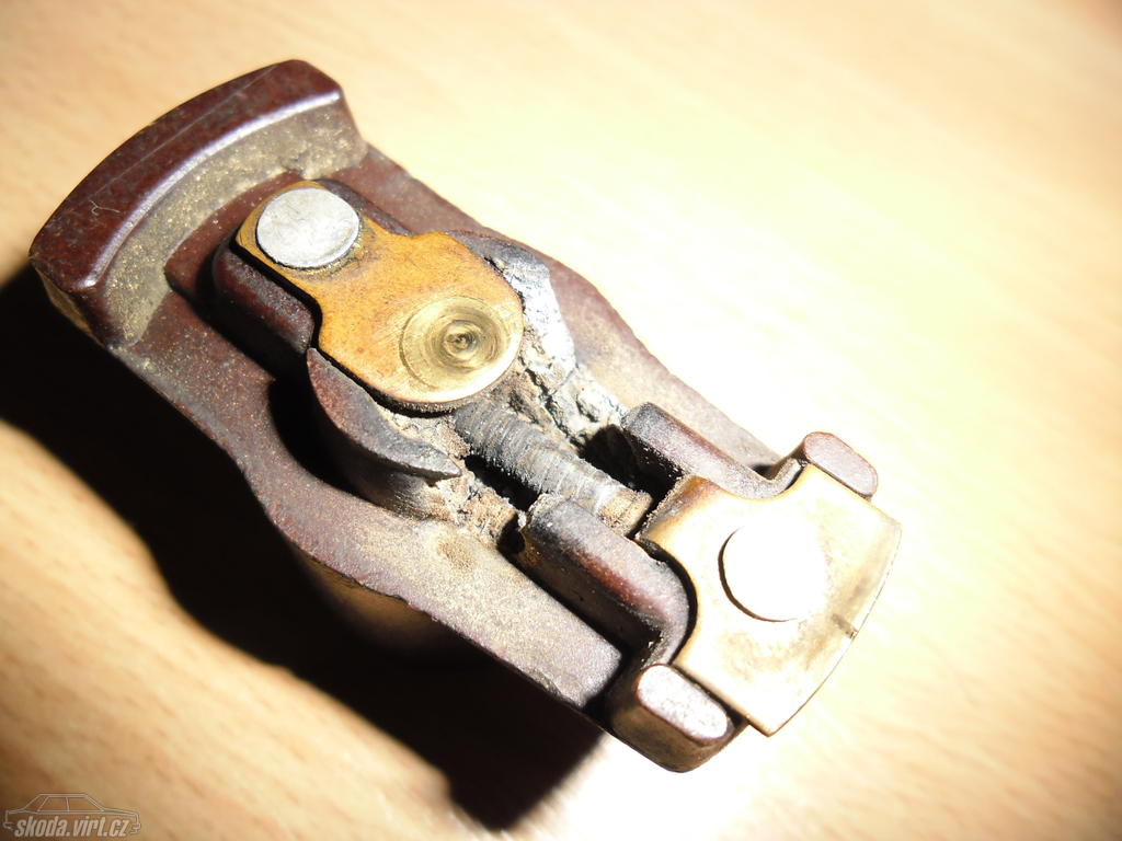

mne to spalilo pod kontaktom ako prechadza iskra medzi hlavov rozdelovaca len neviem preco ,aka je pricina

-> lacko: ja som s tým mal problém keď som dal sviečky bez odrušovacieho odporu a medené káble. ten odpor v palci sa mi doslova odškvaril

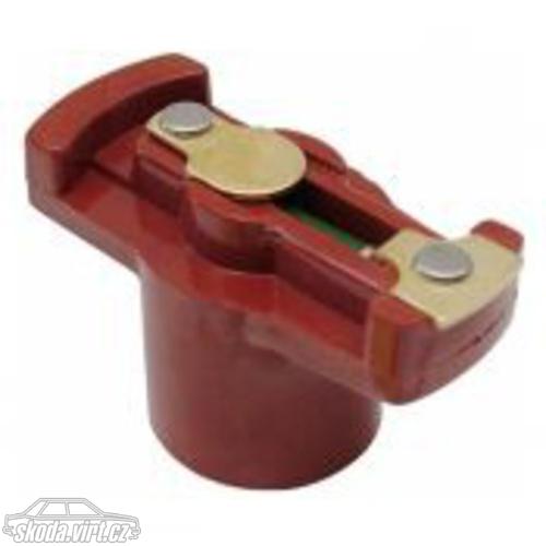

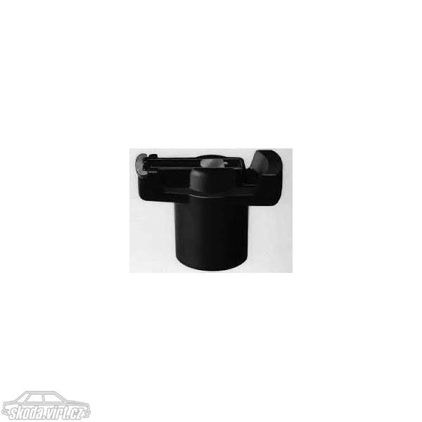

lacko
priblizne takyto tam mam teraz

lacko
takyto som dal novy co spalilo

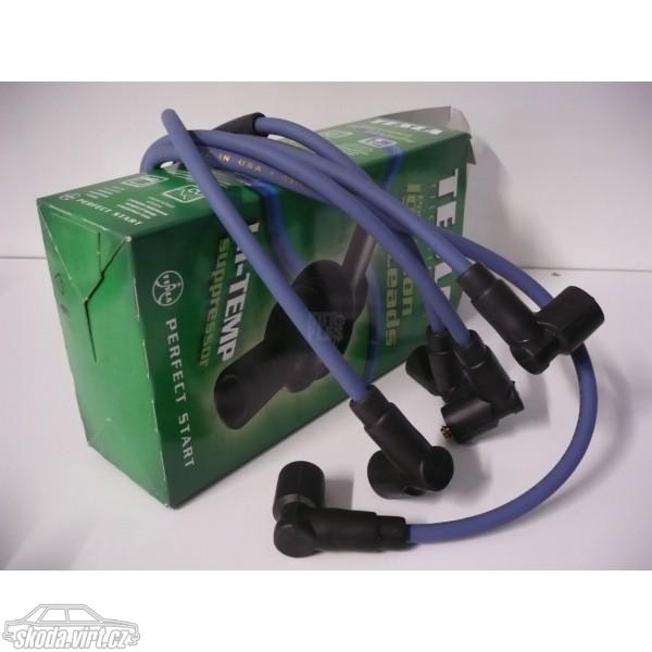

lacko
kable

lacko
sviecky brisk cislo teraz neviem, kable nove a z hlavov rozdelovaca a palec som dal zatial stary na tom to nespaly az tak

MOLSO
-> lacko: ake mas sviečky a zapalovacie kable ?

caute skodovaci chcem sa opytat co moze byt pricina ze mi spalilo palec rozdelovaca asi 3 tyzdne som dal novy pod kontaktom vypalena pozdlzna diera asi milimeter felicia 1,3 bmm
