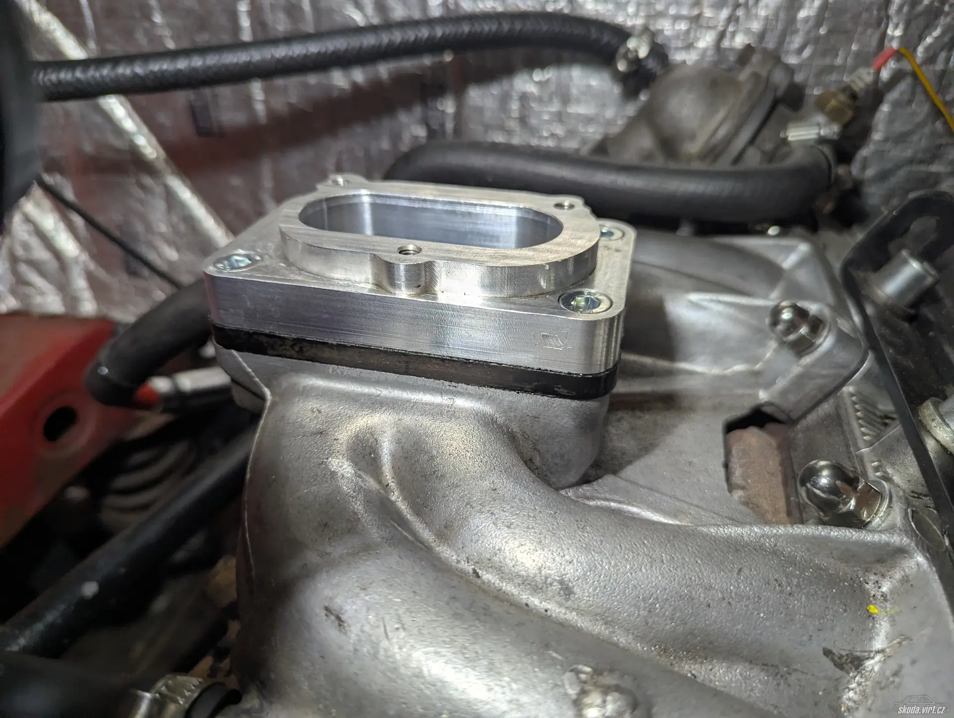

darklord
Ked uz siel dolu tecuci karbec, tak som nahodil aj tu izolacnu podlozku. Snad to nebude prisavat a teple starty sa zlepsia.

darklord
Nasiel som 3 druhy izolacnych podloziek. Jedno je daky snad cierny asi plast (je to tvrde), druhe pertinax a tretia je daka zelena hmota, celkom ohybna. Jedno z toho chcem dat medzi sanie a medzikus, ci uz na papier, alebo len na tmel. Ktore z tohoto vyberu?

darklord
-> Boco 22.04.26 13:53:57: ano, na zaklade mojej ziadosti ju Stepan nakreslil a vyrobil, a nasledne sla na eshop ked som ju otestoval. www.sp-el.cz/podlozka-/..

darklord
-> Bukaj: originalne riesenie pouzit nejde, trapil som sa s nim tri mesiace. Toto je funkcne na 100%. Len som to chcel vylepsit.-> Tomaso435: tam mam papier, funguje, do toho by som nehrabal.
Proste som nasiel viac kusov pertinaxu pod SEDR, tak rozmyslam ci ma zmysel to tam davat. Cele to preraba uz urcite nechcem, experimentovania s nonstop prisavanim mi stacilo.

Bukaj
-> darklord: Určitě lepší něco, než nic, ale lepší by nejspíš bylo tepelně odizolovat i těleso karburátoru od podložky - přecejen ta podložka je kus materiálu...
U LEKRu mi přijde tepelné odizolování dobře vyřešené v originále - ať už původní gumokovovou podložkou, tak i tou termosetovou. Proč nepoužít originál řešení tím kusem termosetu (gumokovová se dost blbě shání v použitelném stavu)?
Pokud si vyrobíš těsnění z klingeritu a ne ty papírové parodie, které jsou dnes k mání, tak s utěsněním nemůže být problém, zvláště u LEKRu...

darklord
Vzhladom na to ze duralova podlozka fakt funguje, ale tak nejak mam pocit ze teple starty stoja fakt za prd: ma realny zmysel znova riskovat prisavanie a dat na sanie pertinaxovu podlozku pod tu duralovu redukciu? Je predpoklad zeby to malo nejaky realny prinos v ramci tepelnej izolacie karburatora?
