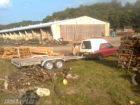

Máme k dispozici podval 1600 kg. Je to vlastně vozík. Takže na něho naložíme v podstatě co chceme. Vozidlo na této fotce bylo použito jenom k přeparkování (cca 20 km
). Vozík prázdný váží 280 kg, takže pickouš "skoro" nepoznal. Zpátky tahal forester 2,0 lpg cca 1200 kg. Taky "skoro" nepoznal.
