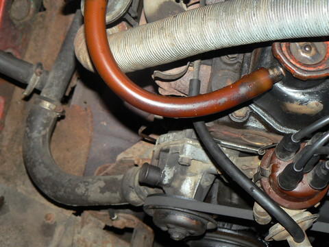

beastyLA - ten první
-> Vojťas: vau, vyčerpávající text, takže při brždění se strácí podtlak a tím pádem motor brzdí - snižuje otáčky, je to tak? 5
to, že vytváří motor podtlak, to vím, jde to takovou hadicí do vzduchového filtru viz obrázek - ta hnědá hadice, ale to, že se podtlak vede dopředu, k brzdám, to byla pro mne novinka... díky za ujasnení, nechci, aby to vipadalo, že jsem debil, ale prostě jsem se chtěl zeptat nějakého odborníka, než jsem já laik4

01:47:01
26.02.2009
Vojťas

26.02.2009
Vojťas
-> beastyLA - ten první: uf, podtlak se vytvari v motoru, pohybem pistu smerem dolu se do valce nasava smes vzduchu a beznzinu z karburatoru, to znas ne? :) a tim se tam taky vytvari ten podtlak pro posilovac, kdyz je porusena hadice-syci! protoze se do valcu nasava pres du diru v hadici vzduch, ktery ovsem neobsahuje benzin a chudsi smes zpusobuje pokles otacek motoru, jako kdyz uberes plyn,teda spis to nasava jenom ten vzduch protoze to klade mensi odpor nez kdyz do jde pres karbec, easy ne, 4

26.02.2009
Vojťas
-> beastyLA - ten první: ta hadice vede od predu od posilace na saci potrubi motoru, pokud je hadice porusena nasava se do valcu spolu se smesi z karburatoru falesny vzduch, proto ty otacky kolisaly, kdyz odpojis hadici tak ti motor chcipne, tzn ze za normalniho stavu, kdyz mas nastartovano je v te hadici podtlak,neustale!!!,kdyz seslapnes pedal pomaha tohle pohybu pistu v brzdovem valci-nemusis na pedal tolik tlacit, nevim jak jinak to vysvetlit :-P

Vojťas
-> beastyLA - ten první: asi ti unika vyznam slova podtlak ;-)
-> Vojťas: ok, máš recht, ale uvažuj, jak je možné, že auto stojí na rovině, je zaplý motor a syčelo to z prasklinky na hadici? kdyby mi někdo dupal na brzdu, tak chápu, podtlak by utíkal, ale nebylo v bubnu nic naslapaného ....?

Vojťas
-> beastyLA - ten první: a co mas za brzdy? mas predsi vepredu mezi konzolou pedalu a brzdovym valcem takovy velky nevzhledny utvar :-) tak k tomu vede ta hadice, to syceni bylo prisavani vzduchu do sani,
-> Vojťas: to mne bylo trochu povědomé, protože to vede dopředu k bubnu. to mi je jasné, nemám posilovač, ale podtlak tam může být, ale jaký to má vliv na chod motoru, když nechám auto bežet na volnoběh a utíká tam něco? syčí to? tedy syčelo to z té prasklé zteřelé hadice, ted, jak jsem to napojil a vyměnil to už je ok... padaly otáčky a tak jsem se chtěl zeptat na funkci? protože podtlak brzd a syčení... nejde mi to do rovnice 4

Vojťas
-> beastyLA - ten první: mno to ale je podtlak k brzdam, tak nevim co tam mas :)

25.02.2009
-> stika87: dnes jsem napojoval tuto hadici. nevite, k čemu je? vede to od předu ale já posilovač nemám 4. při poslouchání krásného mručení jsem slyšel syčení a zjistil jsem, že to jde z této hadice (již byla stará a vhledem ke krátké velikosti zlomená), a protože už nebylo co řezat, musel jsem udelat kovovou trubičku, spojit dvě hadice a napojit 10cm. vzhled je good a jiz to nesyčí, k čemu to je? zítra dodám vlastní foto
