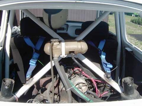

Martin
Jinak Traburg (=TRAbant + wartBURG) je plný škodováckých dílů. Má 4 pístové brzdy na všech 4 kolech (i když škodovka tyto brzdiče spíše převzala z W). Kompletní ovládání spojky je řešeno shodně jako u škodovky, jsou použity oba spojkové válečky a dokonce i spojkový pedál. Dále je tam hl. brzdový válec,  upravená páka ruční brzdy, za použití hlavnho spojkového válečku na výrobu kapalinové ruční brzdy. Pak mě ještě napadá plech s futrem pro vedení táhla řazení, nádobka na bzdovku a expanzní nádoba. To je tak asi vše.

Martin
-> haso: Toto byla fotka ze stavby. Momentální stav je takový, že vevnitř je vše ukryto pod dřevotřískou, potaženou kobercem. Takže v kabině je vidět akorát expanzka a deska s dírou, pro protažení rámu (kříže), která je v úrovni zadního plata (takže těsně pod oknem).
Ve předu motor není, je tam jen nádrž, chladič a rezerva.
Na sraz jsem to dovezl na odtahovce, první delší zkušební jízda proběhla až na spanilé jízdě (cca 30Km). Není tam žádný extra komfort, je tam hluk, trochu je tam cítit výfuk a po čase je tam celkem teplíčko. Ale dá se to snést. Bohužel na zpáteční cestě vypověděla službu odtahovka a musel jsem s Traburgem dojet po vlastní ose cca 80 Km. Jinak je to stavěné spíše pro srandu a blbnutí na letišti či podobném prostranství. Docela slušně se s tím jezdí slalom. Má to překvapivě dobré jízdní vlastnosti, dost podobné škodovce .

-> Martin: boha vovnutry musi byt hrozny hluk

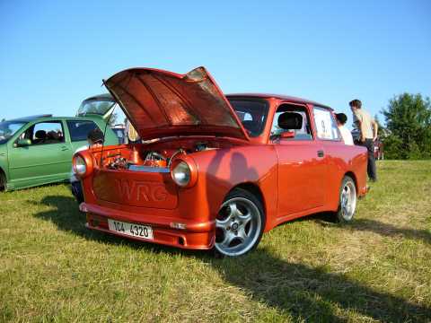

-> Martin: takže vepředu máš dvouválec na ježdění a vzadu máš tří válec na spinty? vypadá to pěkně.

Martin
Vypadá to nějak takto

Martin
-> jerrom: Je to kluk, kterej jezdí pravidelně na Trabanťácký srazy.
Už jezdí poměrně dost aut, které mají místo Trabantího motoru Warana.
Jediného mě ale napadlo, narvat toho Wartburga dozadu i z celou přední nápravou z Wartburga. Prostě mi ty škodovky nějak přirostly k srdci, tak jsem si toho Trabanta musel upravit .
