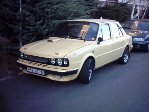

2 Doyle : přilepené PUR lepidlem a zajištěné pidi šroubkama z druhý strany kapoty.

Doyle
-> Jirik: předpokládám,že to mračítko máš od elis-plastu?Jak to máš přidělané?

Mam skoro stejny nasavac jak ma JIRIK, zadny fiktivni ani falesny bude to funkcni. NO asi necham prilaminovat zespod nejake matky a prisroubuju to ale zas na druhou stranu se mi nechce do kapoty vrtat...jeste pouvazuju s tim "pirlaminovanim"
; ke kapote najakym tim sajrajtem. Pokud ma jeste nekdo nejake napady jak to pridelat k plechu ...

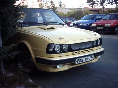

A z druhé strany dál.
14:15:05
07.10.2004
07.10.2004
Mám tam ten násos přidělanej takhle.
Je tam trochu vidět ta "účková" guma co je na něm navlečená po obvodu.

Jde prej přilepit polyurethanovým lepidlem, pak přelaminovat pryskyřicí. Zabrousit přechod, plnič a lak na celou kapotu.
Já v něm měl zalaminovaný 3 matky.
S kapotou jsem ho neslakovával, měl jsem obavy že to bude praskat. Zabrousil jsem u něj tedy okraje tak, aby správně seděl. A po celém obvodu jsem na něj navlíknul takovou úzkou černou gumu ve tvaru "U" aby to nesedělo přímo na kapotě a nedřelo to lak.
V létě ani když je chladno nepoužívám ventilátor, všechno to spolehlivě obstará ten nasávač.
