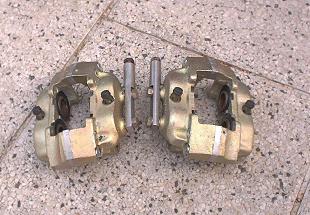

lubosgls
potrebujes 4p, drzák na ne ten kdycí plech kodouce nebo ho upravit pak o jednu hadici vic natahnout jednubrzdovou trubicku(to vse na kazdou stranu) ajeste je potreba pridelat jeden drzak do podběhu na tu brzdovou hadici tohle je podle 130 nejni to nic slozityho a nebo to jde udelat jeste ze se provrta ten 4p, ale to nevim jak se to dela a prej je to hodne pracny

Mišell
A v tom případěještě asi poslední otázka- jak moc je složitá montáž 4p,místo stávajících 2p co tam mám? Co všechno se musí vyměnit??

lubosgls
jelikoz 4p, mám nemší průměr tak do něj ten 2 asi nenarves, teda nezkousel jsem to

Mišell
A do 4 pístkovejch držáků se můžou dát oba dva typy,nebo jenom ten 130tkový?

lubosgls
v průmeru, 130 maj menší
