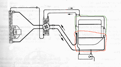

23.09.2004
podle me je to tak dobre, proc by tamto bylo blbost tak se to bezne deje kdyz si hned po nastartovani clovek zatopi.. trva to podstatne dyl nez se ohreje motor do provvozni teploty a stejne to netopi..

23:29:06
22.09.2004
Takto ked je termostat zatvoreny a kurenie zapnute...(to je asi blbost, co? aby aj zimna voda prechadzala cez kurenie...no neviem...)
zvětšit smer prietoku vody cez topné teleso - obrázek od minno vložen 22.09.2004 23:29:06

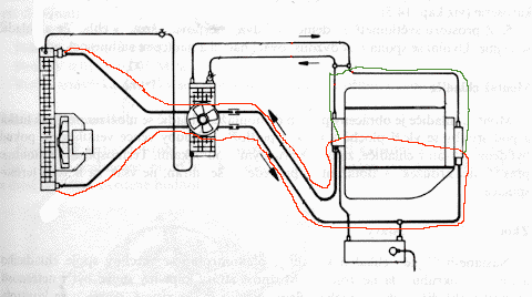

23:28:13
22.09.2004
-> Saky: aha...diky...to bude tym, ze som presne nevedel ako a kadial ta voda vlastne prudi...a neviem ci som to teraz po tvojom vysvetleni pochopil uplne celkom spravne...
Takto som pochopil ze to prudi ked je otvoreny aj termostat aj kurenie...
zvětšit smer prietoku vody cez topné teleso - obrázek od minno vložen 22.09.2004 23:28:13
22:12:28
22.09.2004

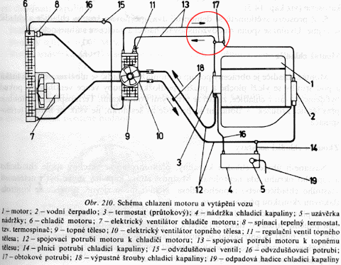

proc by to to schema popiralo?
22:12:00
22.09.2004
no to je prece jasny ne.. je to diky vodni pumpe ktera tlaci vodu blokem pak hlavou do termostatu a pak to musi jit z termostatu dal.. tzn bud do topeni pokud je zapnuty a vraci se to zpatky pred pumpu a nebo to jde to uzkou trubickou a opet pred pumpu pokud je studenej motor a termostat vypnutej a nebo to jde i dopredu do chladice pokud sepne termostat a opet pred pumpu..
19:08:35
22.09.2004
Kočislav
Chtěl jsem napsat, že by to mohlo být směrem otáčení vodní pumpy, i když to schéma to popírá. Ale nevím, čím jiným by to mohlo být.
18:07:35
22.09.2004
možno trochu priblbá otázka, ale čím je daný smer prietoku vody cez topné teleso? sám som na to nejako neprišiel a podľa mňa by to mohlo kľudne ísť aj obidvoma smermi...čím je to teda dané?
zvětšit smer prietoku vody cez topné teleso - obrázek od minno vložen 22.09.2004 18:07:35
