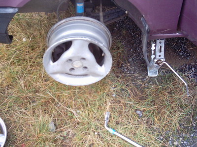

Fugenbunt
Kdyz na to prijde i predni byli jiný.
tady je foto 4x98 trosku z boku ale....

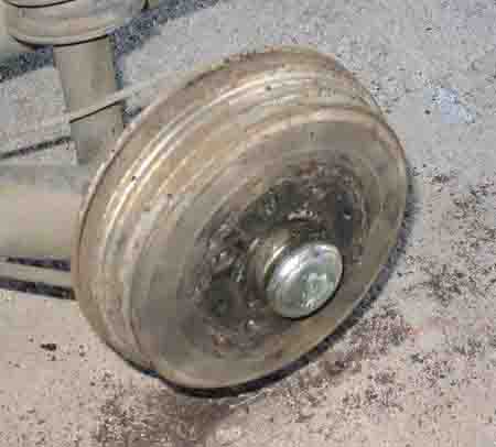

Vici
rha : at s enehadame... sundej zadni kolo, vyfot buben a posli fotku, hned uvidime jak na tom s tou rozteci opravdu jsi. 98 ma uplne jiny bubem nez 100 (stejny jak felicie)
