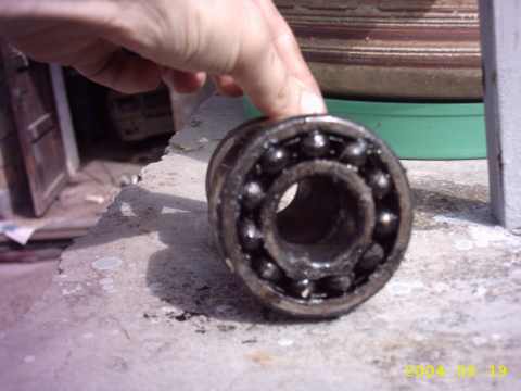

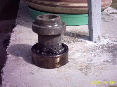

Tak tu jsou fota.

Tak brácha dnes vymyslel a vyzkoušel jak stáhnout to dvouřadý ložisko na kyvce, aniž by se musela vyndávat poloosa z auta.
Myšlenka: pokud to ložisko chcu vyndat tak je asi na pikaču a dám tam nové.
Vezme se jedna trubka s vnitřním průměrem trošku větším jak je průměr poloosy nasadí se na poloosu až k vnitřnímu náhružku ložiska a přivaří se svářečkou k němu. Pak se na opačnej konec navaří něco pořádnýho co přečnívá přes tu trubku ale má to uvnitř otvor, (třeba hodně velká matice nebo kovový kruh o síle materiálu asi tak 5mm a víc) no a pak se vezme normální stahovák na řemenice a zahákne se to za ten kovový kruh a šroub stahováku se opře o šroub polosy. Jde to pěkně vytáhnout. Zítra nafotím.
