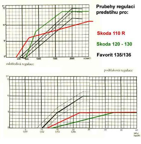

-> Jiří Skalný: tak takovou krivku mít můžeš. tak se to upravit dá. akorát bude o trochu málo strmější

-> Honzik: tak to je docela blby, ale nejak to pude... optimalni by bylo kdybych mel tu 120 - 130 krivku ale jenom s tim 2. zlomem. Klepe kolem tech 1200 - 1800 otacek pak uz si to nedovoli...
co sem zacal prisavat tu vodu tak je to mnohem lepsi a nemusim mit bengal s vetsim okt c. nez 95. a k tomu ze to nevydrzi dlouho tak kamos na podobne upraveny motor najel pres sto tis km...

Honzik
jak vidíš tak rozdělovače většinou přidávaj víc v nižších otáčkách. dá se to trochu upravit, ale tak jak to chceš ty to prakticky nejde

Jiří Skalný
-> tina: ja potřebuju mit regulaci abych v nižšších otačkach mel mensi predstih a ve vyšších už muže narust... na 95 klepe asi od 1200otacek do 1800 (samozrejme na plny kotel)

ja tu vodu stejne skusim.... zrovna to jdu namontovat... -> Milos: nemam tam nic rek bych ze tohle na to nema moc vliv.
uz se mi moc nechce cepovat natural 98. nevite nekdo jak upravit regulaci predstihu? slysel sem ze 110r meli snad jiny rozdelovac nevite o tom nekdo neco?
