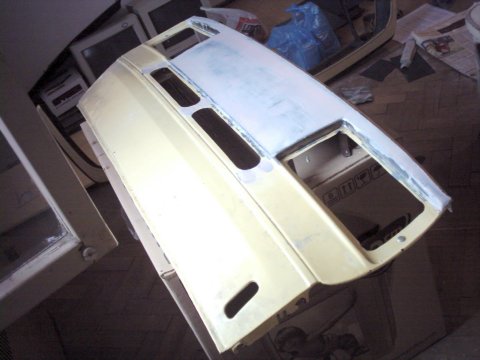

Včera jsem do toho čela vrtal a vybrušoval čtvercový dírky pro plastové vložky na SPZ z Felicie. Taky pakárna. Dneska se du podivat na ten plnič jak tam sednul, koupil jsem ho na ten kousek ve spreji, abych nezasíral pistoli.

Čelo po kitování, před broušením a plničem.

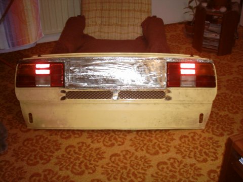

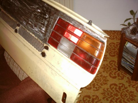

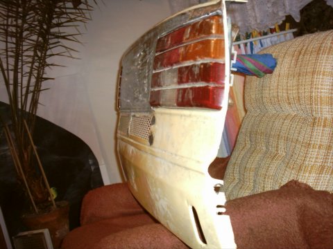

Dost se to odráželo od surového plechu.
Je to fikaně udělaný. Nejvíc práce mu asi dalo zavaření těch fousů nad světlama v rozích.
Jinak je zaklepaný do vypoukla podle linie původního čela. Uvnitř jsou průvarem vařený tři žebra proti kroucení a propadnutí.

Tak tady mám už zavařený to čelo.
Zrušil jsem ty provizórní úchyty šroubama.
Je to ještě před kitováním. Foceno v polotmě v obejváku - praskla žárovka a zdálky. Ve dne by byly lepší....

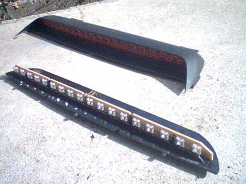

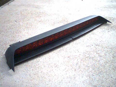

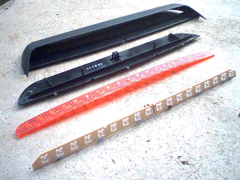

-> Jirik: Když dáš to třetí brzdový doprostřed čela,nebude pak moc nízko?Čím vejš,tím líp nee?Aby bylo trochu na přehlednym místě...Jinak co jsi sehnal za brzdový světlo?Já jsem rozebral to moje a tady je pár foteček
Rozměry to má jak jsi chtěl....29,6 mm dlouhý a 9 mm silný....Pro vestavbu guuut neee?...
