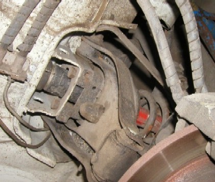

-> Tuner#2: No podle mě a určitě mě někdo další dá za pravdu to nevyjde. Když jsem rozdělával LRku co jezdila Rallycross na 260 pružinách a tlumiče myslím Koni a neměla to právě otočený byly ty ramena obtištěný v kastli a v půlce proražený od kastle. Můžu ti to nafotit jestli už nejsou ve šrotu. Myslím, že Michl je dost odborník na to aby věděl proč to dělá.

-> Michal LR: A to jako proč?? Já mám převařené misky dorazů a když jsem to zkoušel bez pružin, tak stejně horní rameno tam má tam 5 mm i v době, kdyby šlo spodní kov na kov s nápravnicí a to by to muselo být hooodně snížené a bez dorazu a to mít nebudu, takže nevím proč? Podle mě je to rameno stavěné na jiné namáhání....

Michal LR
foto
