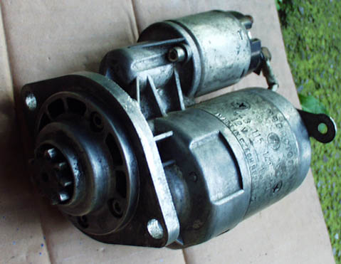

-> Tomáš: tak tak :-) klidne ho odpoj i od civky at mas klid. Pokud to bude startovat ok tak to neres, jinak udelej dodatecne zapojeni.

Tak prosím Vás pro ujasnění ten drát co se dává na svorku pův. startéru 15a prostě do toho nového startéru nezapojím a nechám ho někde zaslepený a uklizený. To dodatečné zaojení podle Andrta tedy můžu udělat, ale i nemusím. Nic tím nezkazím. Pochopil jsem to správně?Díky

ten predradnej odpor se zapoji.. nezapojuje se ale premosteni toho odporu u tohohle starteru.. na to on se ptal.. a kdyz das ETZ a civku z fava tak mas uz uplne klid..

2 Michal LR: On to spis Saky myslel tak, ze se nezapojuje ten drat k vyrazeni predradnyho odporu civky. Tu bosackou civku jsem uz videl bez predradnyho odporu na RSce a po par vterinach se spustenym klickem a stojicim motorem to generuje peknej smradik :) On ten predradnej odpor ma neco do sebe.

Jak to, že nemusí? Je to i v návodu pro BOSCH cívky z!, když se to nezapojí opaluje se nadměrně kontakt na kladívku a mění odtrh - teda aspoň nám s klasickým zápalkem.

Nemusíš ho tam zapojovat, ale jestli chceš tak si to zapojení udělej a ničemu to neuškodí.

Já jsme našel od Andrta návod na dodatečné zapojení na vyřaz. odporu, tak jsem si říkal, že to tak udělám, ale jestli se to nezapojuje tak to zaslepím

predradnej odpor civky se nezapojuje

Tomáš
je to tento
17:25:41
30.08.2004
30.08.2004
Tomáš
Zdar mám problém se zapojením startéru. Jedná se mi o to, že na tom novém startéru do stodvácek je jenom svorka 50,velká svorka na + od baterky apod. Není tam svorka 15a, kterou se vyřadí předřad. odpor cívky. Je to potřeba nějak dozapojovat nebo ji nemusím zapojovat.Díky
