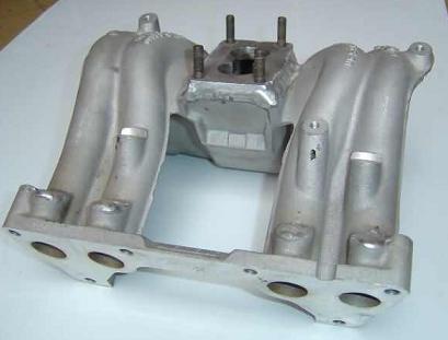

2 Saky: Poloha vstriku a poloha mixeru na MPi sani je sice docela rozdil, ale do valcu snad proudi z hmotnostniho hlediska nejakych 85pct vzduchu a ten absolvuje stejnou trasu at tam mas vstriky ci ne.

Dlouhan to prodava uz asi pul roku a jeden z prvnich testovacich kousku (je to prevareny potrubi z MPi feldy) se zkousel na kamosove rapidu. Skutecne to poznatelne zveda kroutak od nejnizsich otacek. Samozrejme, ze neco za neco, zase to pravdepodobne zhorsuje plneni pri hodne vysokych tockach, ale zase asi malokdo toci treba 6500-7000 :) Dalsi vyhodou je, ze SEDR je pak o neco niz, coz je prave pro plynifkare dost velka vyhoda, kvuli dostatku prostoru nad karbem pro mixer a airbox. Nevyhodou je nutnost pouzit delsi bowden sytice. Za tu cenu je i origo sani pro 136ku, takze to neni zas tak spatna investice...

no u tohohle je to fuk-) to bylo z MPi a vstriky sou az u hlavy a vzduchu je to celkem jedno kudy pujde.. oni to svarili podle me jen proto ze delsi sani zvetsi kroutak jinak to podle me taky nemuze byt idelani i kdyz nerikam ze to nemuze fungovat..

Jak to asi jezdí se studeným motorem, kdy všechno palivo nezplinuje a kondenzuje na stěnách? To se pak musí hromadit dole.
Od tvorby směsi směrem k válcům by přece mělo být potrubý vždy se sklonem dolů.

kolik za to chce? teoreticky by to melo zvysit kroutak jak razantne tezko rict bez brzdy se to neda nikdy rict.. leda odbrzdit a skusit.. takovyty subjektivni dojmy z neceho sou na nic. ono si clovek rika kdyz me to stalo tolik penez tak to jede lip-) ale ve skutecnosti to treba ani neni znat a nebo naopak.. tim jako nechci rict ze to nefunguje, ale vyraz "razantne prida kroutak" pokud neni podlozenej grafem z brzdy na tom samym motoru se stejnym karbecem tak bych na to moc nedal..

martin m - zrušená registrace
tak,-potřebuju informace.na obrázku je sací trakt(sklon 30 stupňů),-např do Rapida,-upravený přírubou pro použití SEDRa.
Výrabí to Autosport Dlouhý(no spíš předělává).
Má to být údajně z MPI(asi fábie),-ale pasuje to samozřejmě na klasický hliníkový 8mi kanál.
UDAJNĚ;o)to má dost razantně zvýšit kroutící moment,--a teď kardinální otázka:CO SI O TOM MYSLÍTE????
Prosím ale trochu fundovanější odpovědi,--případně nejlépe informaci od někoho kdo to ZNÁ,--či snad toto zkoušel,a jezdí s tím.
Díky!!!
